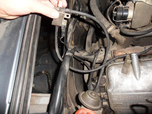

Куда идет данный шнур к карбюратору?

что за шнур , о чём речь, фото что ле приложи, а то тут даже битва экстрасенсов не поможет  :D

Фото не видно. или его вообще нет?

Косяк. Фото пропало;( обновил пост.

а почему ты думаешь, что к карбюратору? ты его откуда взял? и самого шнура не видно ... только клемму и то хреново... давай кажи его местоположение, и длинну.... возможно это на клапан хх... ща карбюраторщики подтянутся мож чё расскажут...

Плохо видно. Похоже на колодку подключения вакуумного клапана выключения зажигания, который стоит между вакуумником на трамблере и карбюратором.

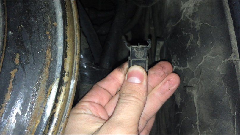

Последнее видео в альбоме - https://www.icloud.com/sharedalbum/#B0WG6XBubXEsPb

там в жгуте на моторном щите 2 таких разъёма. один на клапан управляющей подачей воздуха на трамблёр, второй хз куда. При подключении одного из двух клапан начинает щёлкать при работе педалью газа.

тогда знач на клапан хх

Интересно... Просто БЭУ не удерживает холостой ход сам. И куда он подключается? В карб?

не было опыта с карбами, но судя по отечественным, то примерно да...

Это точно к карбюратору. У меня был переделан на инжектор, а этот провод просто болтался в воздухе.
О, нашел:   ОТСЮДА.

В карбе такого нет. Холостым ходом заведует актюатор дроссельной заслонки первой камеры и каналы карба. А там другая колодка, хотя за 30 лет многое могло измениться)

Судя по видео у него два таких разьема (колодки одинаковые или очень похожи). Один как я и сказал подключен к вакуумному клапану выключения зажигания, а второй именно вот тот о котором спрашивает автор просто висит в воздухе. Доеду до гаража посмотрю.

....на электропмевматический клапан опережение зажигания на холостом ходу....тебе уже ссылки дали где скачать на оху.....й мануал, но смотрю тебе все одно....
       На стр.28 описание раздела " Карбюратор2 ВЕ" картинка внизу"Схема системы Экотроник" поз.9. Другая картинка в этой же книге стар.40 " Схема циркуляции всасываемого воздуха"
поз.9. Сам клапан расположен на моторном щите по-центру по лобовым стеклом.
         Я очень сильно сомневаюсь что данные мануалы ты вообще открывал.

Посмотрел, у меня один такой разъем. Идет, куда я написал ранее.

чёт уже раздрожает тема,всё же расписали.Фишка 1 должна быть!остальное колхоз!!!подключается сюда
