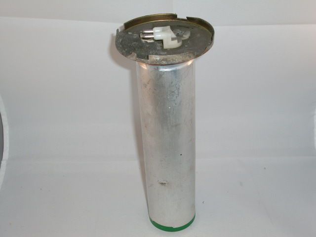

всем привет.в общем имеем авто,которое в прошлой жизни было универсалом,но теперь оно стало седаном ПП(универсал разбили)
так вот,при перекидке кузова бак остался с пп,а датчик уровня топлива поставили от вп и теперь стрелка уровня топлива живет своей жизнью,то правильно показывает то нет,бывает когда стрелка лежит на нуле в бке топлива больше половины.при том если залить 10 л топлива.стрелка показывает 20 литров топлива в баке(датчик уровня топлива рабочий)как сделать датчик не меняя бак?поставить датчик уровня топлива от пп?

« Ответ #1 : 05 Февраля 2016, 13:38:22 »
может датчик косой? потому что алгоритм работы этого датчика на ПП и ВП одинаковый. Максимум, в чем может быть разница - отличаются датчики под 55 л бак и под 60л. Но в этом я не уверен, хорошо бы кого поумнее послушать.

« Ответ #2 : 05 Февраля 2016, 14:12:01 »
В 60-литровом баке без трубки-перемычки между "полупопиями" два датчика уровня, включенных последовательно, а бензин из одной половинки в другую перекачивает эжекционный насос. Если эта конструкция намешана из двух машин без понимания происходящего, вполне могла получиться фигня.
Причем фигня со стрелкой - это еще фигня, вот бывает такая фигня, что заливают полный бак, насос высасывает правую половинку досуха, а левая остается полной. Водитель паникует: фигня!! расход топлива 100500 литров на сотню!!, а по факту у него просто получается бак примерно на 30 литров, а остальные 30 литров он просто катает туда-сюда.

« Ответ #3 : 06 Февраля 2016, 11:30:59 »
а на баке пп тоже стоят два датчика?

« Ответ #4 : 06 Февраля 2016, 11:56:37 »
Про бак ПП я не знаю. Суть в том, что если половинки бака не сообщаются перемычкой, то невозможно ужнать количество топлива, если измерять его уровень только в одной половинке.

« Ответ #5 : 06 Февраля 2016, 12:48:06 »
завтра заеду на яму,гляну есть сообщающая трубка между половинками или нет,если ее нет,тогда получается бак на 60 литров?

« Ответ #6 : 09 Февраля 2016, 10:00:27 »
перемычки нет между половинками,получается бак на 60 литров?в приборке стоит показометр на 55 литров,в баке тоже неизвестно что намудрено

« Ответ #7 : 09 Февраля 2016, 12:20:13 »
Не могу утверждать, что отсутствие перемычки равняется баку на 60 литров. Под задним диваном слева должен быть еще один лючок и за ним - левый датчик уровня, поищи.

« Ответ #8 : 09 Февраля 2016, 12:47:14 »
проблема в том,что на ПП нет лючка с левой стороны

« Ответ #9 : 09 Февраля 2016, 13:36:56 »
Значит придется пропилить :) У меня больше идей нету.

« Ответ #10 : 09 Февраля 2016, 13:58:34 »
с местом пропила не ошибиться бы)))
кстати,под задним сиденьем нашел не подключенный разьем с двумя пинами(круглые),от чего они могут быть?

« Ответ #11 : 09 Февраля 2016, 14:45:07 »
Вот от него и могут быть
Но, насколько я помню схему, они подключаются последовательно, поэтому при отключенном разъеме уровень бы совсем не показывался - вероятно, отключенный разъем дополнен скруточкой.

« Ответ #12 : 09 Февраля 2016, 17:24:05 »
Последовательно. Так и есть.

« Ответ #13 : 10 Февраля 2016, 06:46:31 »
он редко когда показывает, по большей части либо пустой бак либо полный,на кочках вообще показывает хаотично
если в этот разъем вставить перемычку,то вполне возможно что,показания станут нормальными?

« Ответ #14 : 11 Февраля 2016, 12:16:09 »
Если на кочках показывает хаотично, значит тупо что-то отвалилось в проводке, надо оставить бак в покое и чинить проводку и приборку.

« Ответ #15 : 12 Февраля 2016, 06:10:32 »
хаотично это образно,он может при полном баке показывать 20 литров и через 5 секунд показать полный бак,сново через секунды показать пустой бак,непонятки короче.приборку всю пропаял,единственное что не смотрел это поводку от бака до прибрки

« Ответ #16 : 12 Февраля 2016, 12:21:37 »
Если указатель показывает меньше, чем есть на самом деле - копать проводку.
