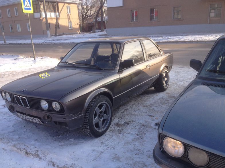

всем привет)
хотелось бы начать мою тему со знакомства, зовут меня Алексей мне 22 года и я очень давно гнал по автомобилям марки БМВ
первая моя бмв это была хлам е28 на который без слез не взглянешь был свапнут м30б35, через некоторое время я захотел е30.
ну раз захотел так надо воплощать мечту в реальность и с ребятами вспомнили что есть в нашей области такой автомобиль, первые мысли об осмотре были такими, что автомобиль прирос к земле, сгнил в гараже и тому подобное.
ну в общем первый осмотр авто удивил и было решено, берем!
на следующий день оформили договор и поехали за авто.
прикатили авто в город и поставили на учет сразу же)
первые фото авто
  • е30. 85года купе м52в25

    « Ответ #10 : 13 Февраля 2016, 14:32:47 »
    Снова всех приветствую, хочу продолжить свое повествование с огромной благодарности djonny163, ведь это он мастер сварочных работ и гуру в мотивации, ведь если бы не он у меня может бы и небыло бмв вообще)
    и так, начнем:
    закончив сборку подвески, замазав днище, я приступил к выбору нового сердца для моей езошечки
    в ангаре меня ждал мой м30б35 и приходили в голову мысли о приобретении двигателя из серии м50
    думая я думал и djonny163 как то раз зарекнулся что хочет мой м30 купить и запихать в свою бабульку е28
    недельку поломавшись было решено, продано!
    добавив некую кучу бабок и поискав контору которая может мне тащить двигатель я поехал в одну из них
    там оплатив 100% предоплаты я заказал м50б25 с е34( для более удобной его установки)
    в итоге начинается нервоз: от конторы одни обещания, не перезванивают и в течении двух месяцев мне имеют голову, а ведь обещанный срок поставки уже истек и пора бы по хорошему обратиться в суд
    но нет, не успел я подать в суд мне поступает звонок мол сегодня вечером привезем по месту назначения
    в итоге я жду два месяца м50 а приезжает Б**** м52
    с одной стороны здорово легкий мотор но с другой стороны я конкретно приуныл.
    после я начал заниматься лакокрасочными работами и решил дай думаю самостоятельно покрашу подкапотку
    и у меня это видимо для новичка удалось ни одного подтека и совсем без соплей и грязи
    после я решил что пора свапаться, и купил коробку под м52 лапы е36 и поддон от е34
    после кастома маслоприемника мы решили суем!!
