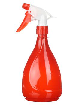

Я бы налил бензина в опрыскиватель для цветов. Им заливаешь, ждешь секунд 30. потом стираешь. И так по кругу...
  • Сообщений: 6073
  • Репутация +305/-15
  • Локация: МСКунцево
« Ответ #23 : 01 Марта 2016, 19:58:05 »
Типа такого:
Дешево и продуктивно

« Ответ #24 : 03 Марта 2016, 20:25:27 »
тоже вариант но под рукой небыло  :-[
