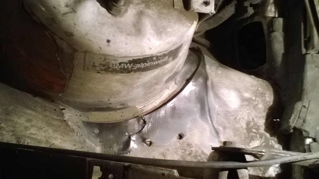

« Ответ #12 : 29 Февраля 2016, 13:36:26 »
Одну причину несоответсвия нашли. Выправили-проварили. Осталось еще 3 см найти ???
