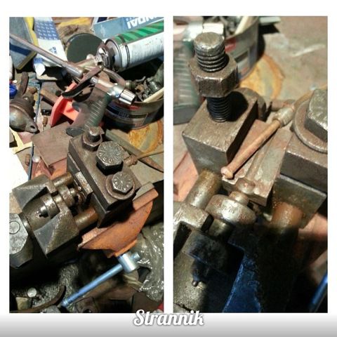

« Ответ #22 : 02 Марта 2016, 20:57:33 »
у меня вот такая олдскульная паибень правда я ие с альбиона притащил, там штуку рублеф обошлась )
в комплекте сама станина, формовщики и зажимные пластины под трубки различного диаметра

« Ответ #24 : 02 Марта 2016, 21:15:48 »
Чоткая штукенция)
