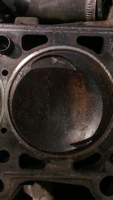

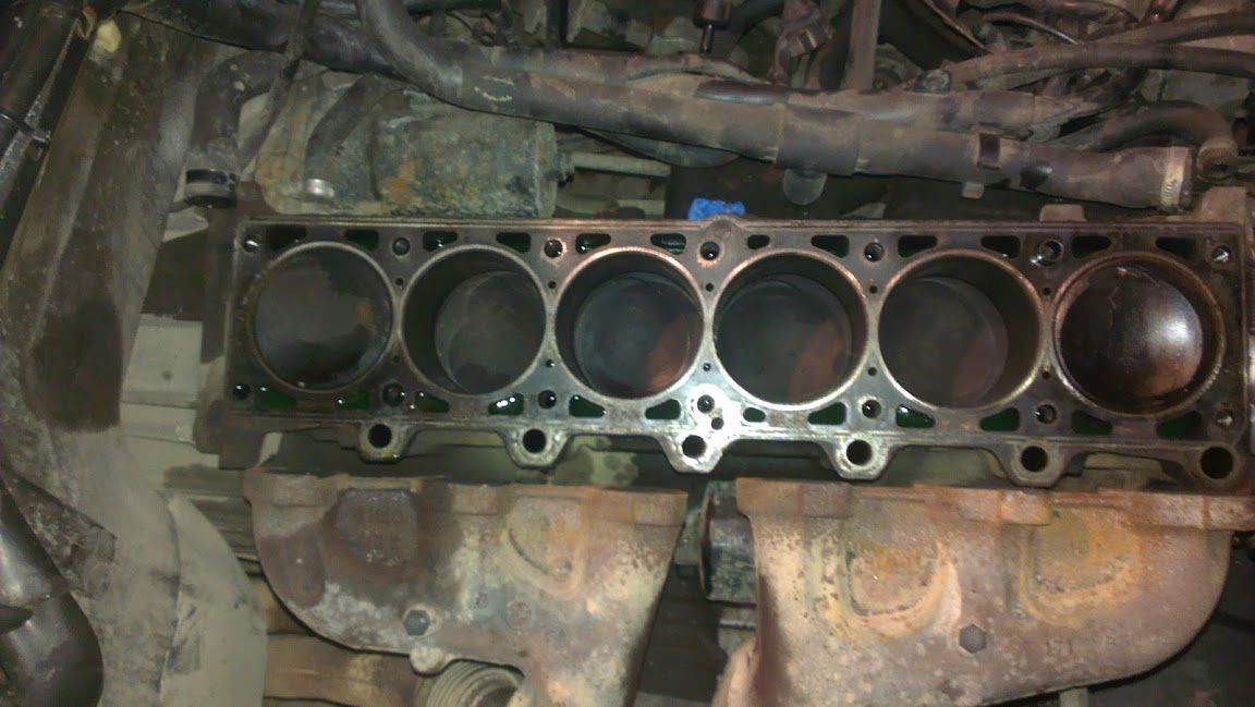

Тем временем голова была демонтирована и передана в ремонт. Предположения подтвердились: загнут клапан на 1 цилиндре и под подозрением на 6. На поршне первого цилиндра небольшая коцка от встречи с клапаном. Насколько я могу догадываться, погнуло при прокручивании коленвала отдельно от распредвала, т.к., судя по всему, удар был один. Клапан погнут незначительно - не закрывается на 0,5 мм по одной стороне. Так что есть все надежды на быстрый и не дорогой ремонт.
В случае успеха цена автомобиля возрастает до 240 тыс (12 тыс работа и 8 материалы).
Состояние поршневой новое. Все в номинале без ремонтов. Нагара нет ни на голове, ни на поршнях

на моей иксовой был пробег под пол миллиона и состояние шпг было на достойном уровне(примерно как на нашепроме около 50т.км.) :)
тут на фото 5и6 поршни немного темноваты,но это обычно мск так себя ведут на дальних от охлаждения цилиндрах,сейчас грамотно подремонтируют гбц и проходит в добрых руках ещё не меньше пройденного без всяких вмешательств
