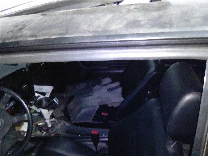

Так парни: предварительно результатом доволен. По профилю он практически повторяет наш, даже лучше, я писал об этом выше.
Фото херового качества, но основную суть видно. Плюс отсутствует дурацкая бархотка.
как отрегулирую двери и соберу все вместе отфотаю при дневном свете. Так шо парни отечественный производитель нас очередной раз выручает.
здесь у меня было местами видно улицу)) Ща все, как видно, четко

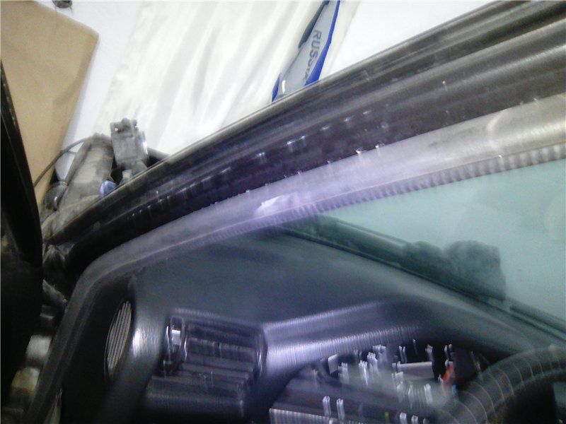

интересовались углами - получите:
также рекомендую обильно пользоваться силиконовой смазкой. режем ножом, корд - болгаркой. Короче все интуитивно понятно.
