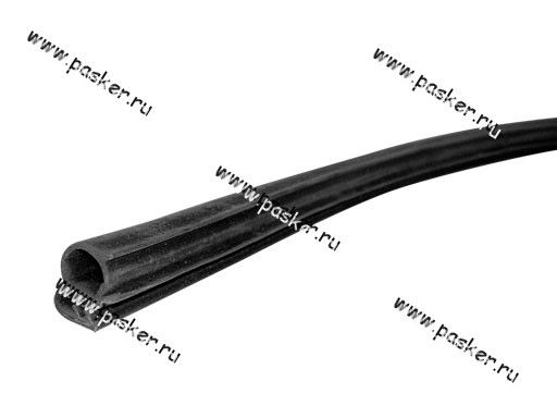

Коллеги, кто поделится своим опытом или соображениями чем заменить уплотнитель? Вот кто бы что не говорил, но на багажник идеально подошел тазовский. Резину наконец стали делать более-менее качественную, мягкую - поставил и забыл. Никаких протечек, на нем еще и губа сделана для лучшего уплотнения. Цена вопроса была 130 р против 1500 оригинальная, еще до всех этих новороссий. Щас курс - вообще молчу.
А недавно у парняги на 13й (восьмерка, только типа обновленная :D ) обратил внимание на уплотнитель - точно ведь как наш - только без бархотки по центру. Никто не пробовал?
Итак прошу делится мнениями. Всем спасибо!

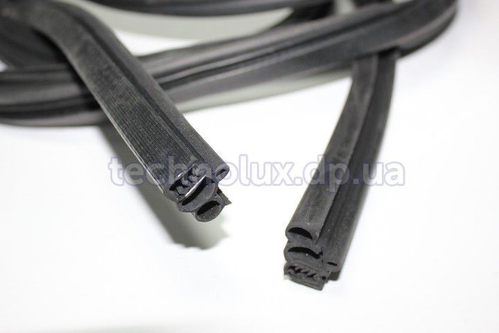

Так, хлопцы, взял я уплотнитель сдвижной двери от газели.
Оч похож на наш, но во-первых помягче, во-вторых профиль у него получше - с губой и чуть обьемней он. На нем нет бархотки, но по большому счету она там нахненужна. Смотрел от восьмерки, но он тоньше, и рифленый - сразу видно - жига.
 Лишних принаков таза мне в салоне не надо поэтому взял газелевский в итоге. он продается по 5м, наш купейный - 3 с копейками, поэтому взял две штуки. Цена - 360р шт. Можно и в экзисте заказать - там он рублей 200, но ждать и по метражу не указано было сколько он. Короче взял сразу в магазе. Будем внедрять!
Айаяйай он - распи*дяй

Номер газелевского 2705-6307020.
