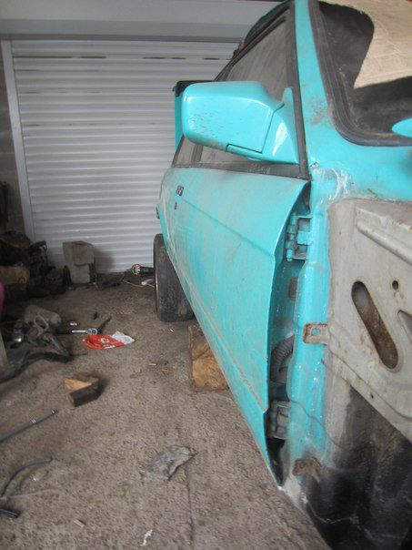

Купил 28ю с м30, распилил
Вытащил жопу е30
Купил балку е30 для перевара сайлентов
Купил винтовую жопу е36
Затарился опорами е30
Сейчас подготавливаю кузов к внедрению балки(сварка)
Там почти все так же как на е34 только делать уже балку не надо
