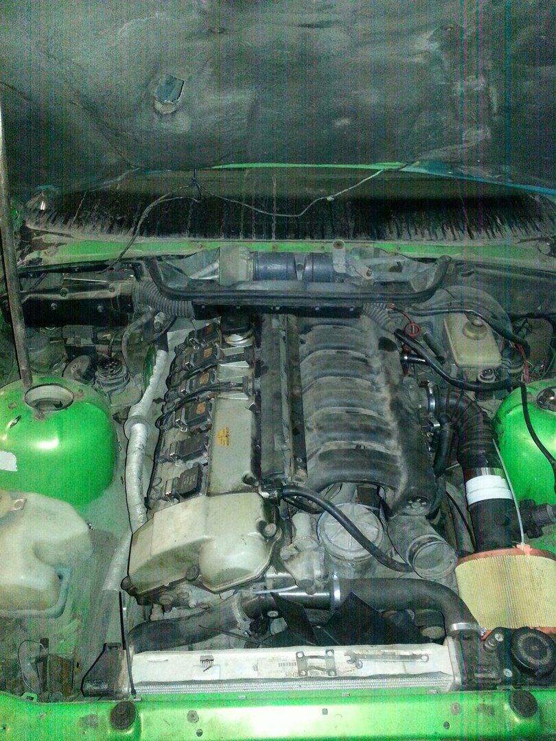

« Ответ #7 : 17 Марта 2016, 14:55:07 »
Вот такой обогрев идет между фильтром и ДМРВ. На дроссель тоже есть свой обогрев. Вот зачем вкорячил кто то обогрев в патрубок фильтра? Стоит ли его убрать?

« Ответ #8 : 17 Марта 2016, 16:17:33 »
Это как раз и есть термостат с полтоса. Он стоит во впуске не чтобы его греть, а чтобы "щупать" там температуру воздуха, постоянно им обдуваясь. А подогрев стоит на дросселе, как ему и полагается.
А что там за оранжевое спрятано под живописным листом оцинковки?

« Ответ #17 : 18 Марта 2016, 01:01:02 »
Не надо ничего отключать. При теплой погоде оно само отключается.
А вот твой нулевик интенсивно сосет горячий воздух из подкапотного пространства, поэтому когда двигатель прогрет, она закономерно хуже едет. Конечно алюминиевый патрубок будет горячий, если он через него всасывает воздух не с улицы, а из радиатора. Надо тебе этот "неплохой" нулевик либо выкинуть кхренам и заменить обычным фильтрлм в штатном корпусе, либо, если тебе так нравится кормить двигатель пылью с песком, то фильтру надо сделать корпус, чтобы он всасывал воздух не со всех сторон, а через трубу, выведенную к фаре.
