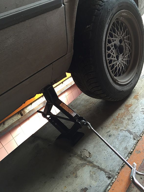

да не пали малину )
Вот то что домкрат не туда поставил это нехорошо.

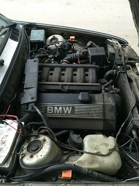

А по теме. Оплатил свап м50б25 безванос с е34. Жду посылочки с ростова. Придет с мозгами бош, дмрв, стартер, гена, гур. Чето сниму с него в продажу, если с моего м52 подойдет. По проводке подскажите- одинаковые эти двиги? Т.е не надо ниче перепиновывать? У меня там подключено из косы 7-8 проводков всего и все работает. Надеюсь выпускной коллектор одинаков, не хочу переваривать выхлоп, нравится мой прямоток, хотя и громковат.
Подскажите по подвеске еще. Думал полиуретаном затариться. Передние сайленты со смещенным центром от е36 полиуретан подойдут? Также редуктор под замену. Сейчас 4.10, максималка 160)) буду ставить 3.45. Не работают задние тормоза и абс. Надо будет новые трубки поставить.

Сам доехал) один друг тоже с ефремова(макс шепелев) посоветовал к сергею обратиться,) я нашел мотор  м50б25 безванос, закупилсч прокладками, все резинки, рычаги, сайленты) останется только потом аморты махнуть с опорами и пружинами) в зиму турбо скорее всего буду собирать на этом двс.. Жду окончания ремонта, записался на 9июля на фестиваль tuning open fest) выбираю колеса сейчас и подвеску)))

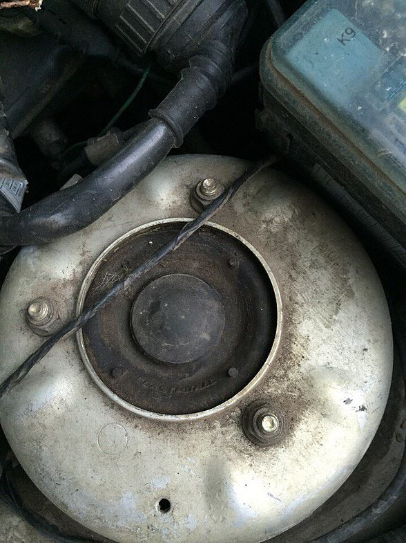

Распорку купи и поставь,правый стакан уже начал уходить от таких тяжёлых ДВС.Кстати на фото выглядит лучше,чем в живую её смотреть.
  • BMW E30 316 M10B18 10/1985
Ага, видел трещину! Насчет выглядит- стоит с конца марта без движения под открытым небом, подзацвела блин, крылья внизу, пятая дверь и фартуки перед и зад.. А дождей не мало было( в след году буду целиком красить. Панфёр сегодня сказал что вкладыши надо бы поменять, все заказал, сразу подкинет новые

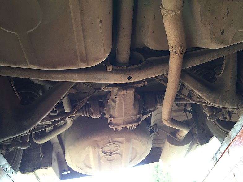

туринг собран, уже накатал 1000км за 3 дня) заказал амортизаторы с пружинами, опоры все. Сайлентблоки все по подвеске поменяли полностью, так же рычаги передние, сайленты взял оригинал цельнозалитые. С тормозами надо что-то решать- стоит допотопная система все 4 дисковых тормоза и не один из них не вентилируемый..

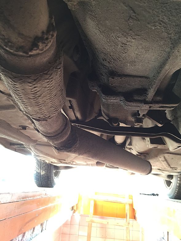

 плавают обороты хх, не работает датчик температуры. будем разбираться.

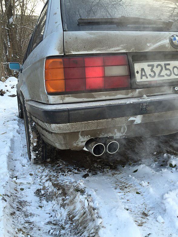

еще есть затуп после 4000 об, но я думаю дело в выхлопе, он сильно душит машину, предыдущим владельцем наварено странно, с коллекторов почти сразу в одну трубу, она сварена из кусов, то толсто то тонко, а потом банка вход 45мм всего.
