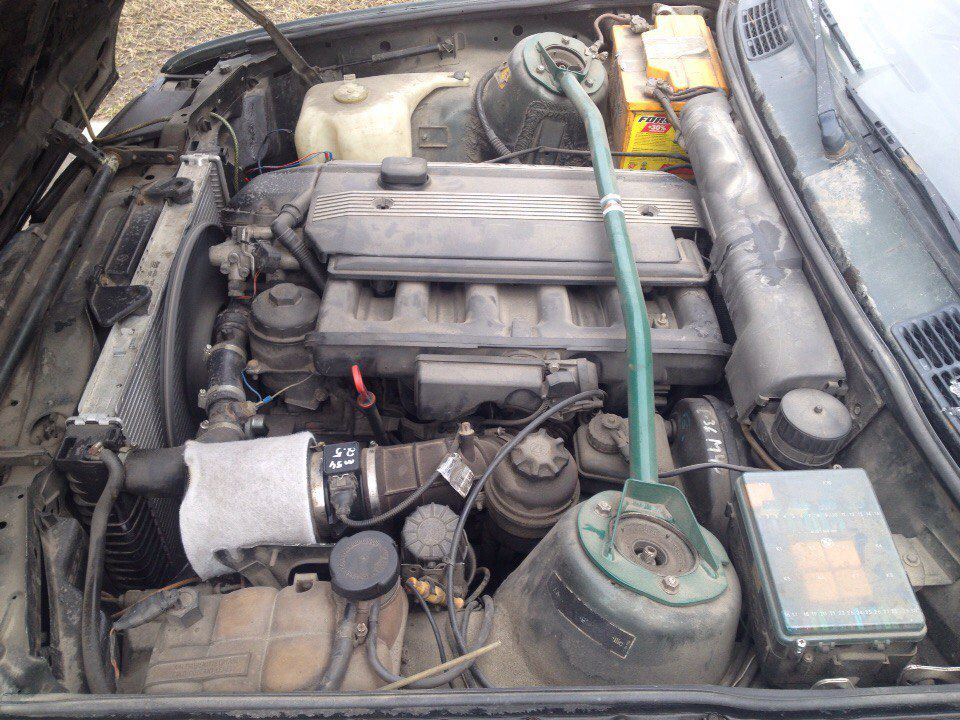

Итак, коллеги, решил создать тему обьединяющую технические решения и проблемы для тех кто не является сторонником архаичного железа (имею ввиду мотор, трансмиссию и пр), но при этом ценит стиль марки 80-х. Немаловажно, считаю, указать, что я в общем-то нищеброд, а по-этому в описываемых мною решениях фактор цены имел не последнее место, при том, что за правило взято: НЕ должна страдать безопасность и функционал. Что за салат я в итоге приготовил описываю ниже.
Сюда буду выкладывать собственные решения которые применил в ходе реализации задуманного, что собственно прошу делать и всех кто имеет под капотом эти моторы. Хотелось бы сюда перенести и мои решения по электрике, тк в той теме надо оставить лишь необходимое, убрав лишнее. Ну это мы с модераторами обсудим позже.
Какие вопросы на данный момент решены у меня лично (позже запилю фото и напишу подробнее):
1. Мотор установлен в кузов, подготовлена и установлена трансмиссия. Мой конфиг: Мотор м54 3.0, трансмиссия целиком с компакта 323 - коробка, кардан, редуктор. Доработана кулиса и тяга переключателя. Привода оставил родные. Сцепление родное м54. Лапы, как известно, от е36 шестицилиндровой любой (было взято с того же 323 компакта) Подушки е28 м5 - высокие, мотор отлично стал. Про поддон от е34, щуп и доработку маслососки думаю итак все знают. Все отлично стало. На фото все моменты будут видны, писать особо нечего. Топливная магистраль- оставил родной фильтр е30 вместе с родным адсорбером, только поменял их местами для лучшей эргономики - см фото.
Для того чтобы оставить 30шный фильтр на моторах 54й серии необходимо заменить топливную рейку на рейку с мотора м52ту - она имеет обратку и регулятор давления топлива. Все подходит отлично.

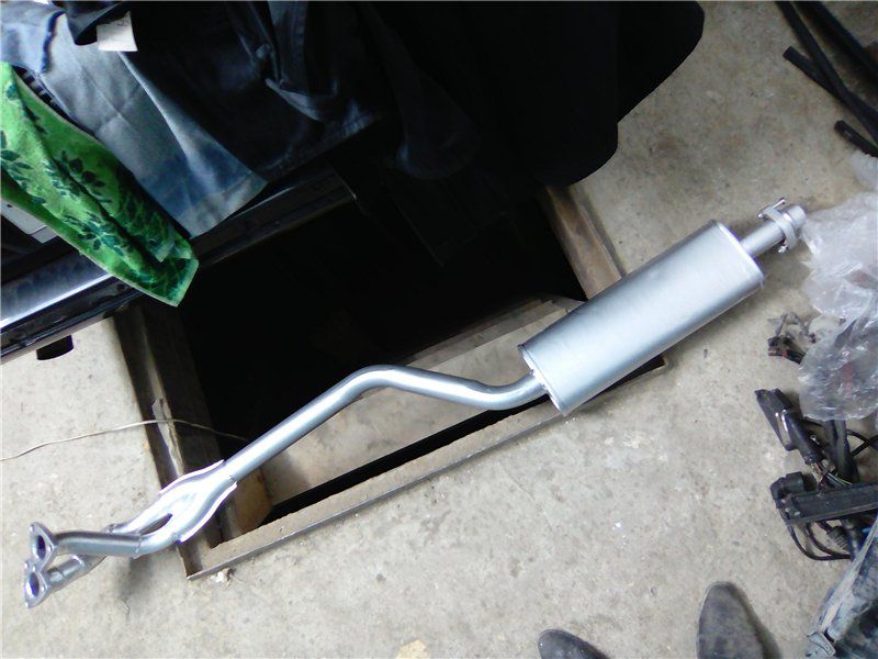

2. Изготовлена кастом выхлопная система (что для меня лично стало самой большой головной болью)
Сейчас я многих, возможно, удивлю но у меня основная магистраль с бывшего мотора м40.
Выпускные коллектора нерж с того же компакта е36, подходят также и с е39 и с е46 если без встроенных катализаторов (они громоздкие, сразу ясно что не подойдут нам)
Коллектора доработаны, доработана и приемная часть магистрали - фланцы от магистрали е46. Выхлоп прямоточный, вриант безкатализаторного м40. Задняя банка от турбо Сааба прямоток. Проверено на м40 - выхлоп тихий, не студенческий пердак и тп. На ТО не отличишь от штатной банки.
3. Мотор подключен (электрика) проводка разложена максимально приближенно к возможному оригиналу (на мой взгляд)
Даже стрелочка эконометра работает как по штату! Вчера за день больще 1000 км намотал - и скажу я вам - показывает она вполне близко к реалу!

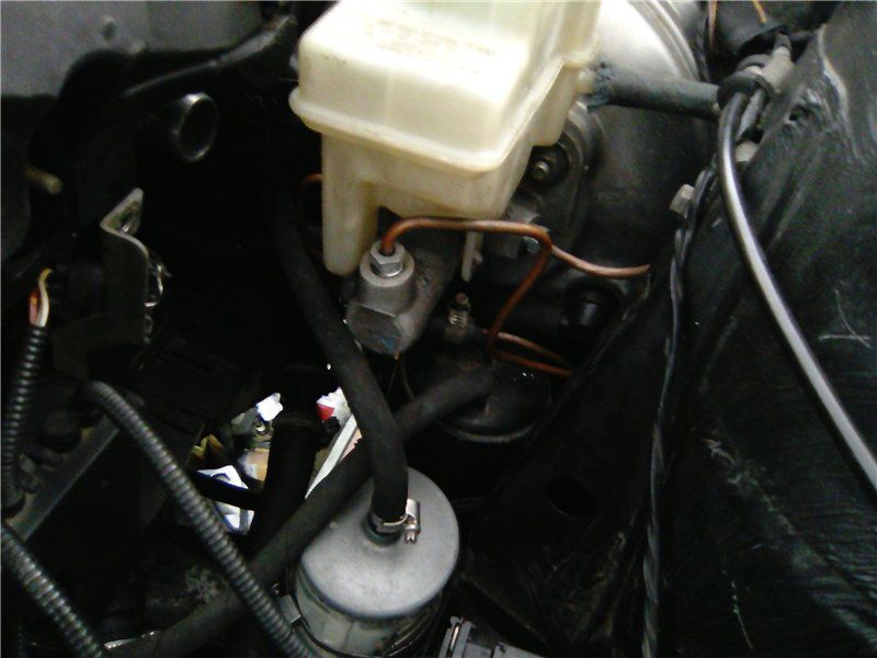

4. Модернизирована тормозная система (тот самый двойной вакуумник с е65)
Какие вопросы осталось решить:
1. Корпус воздушного фильтра - наконец решено, отчет здесь https://www.e30club.ru/forum/index.php/topic,143654.0.html

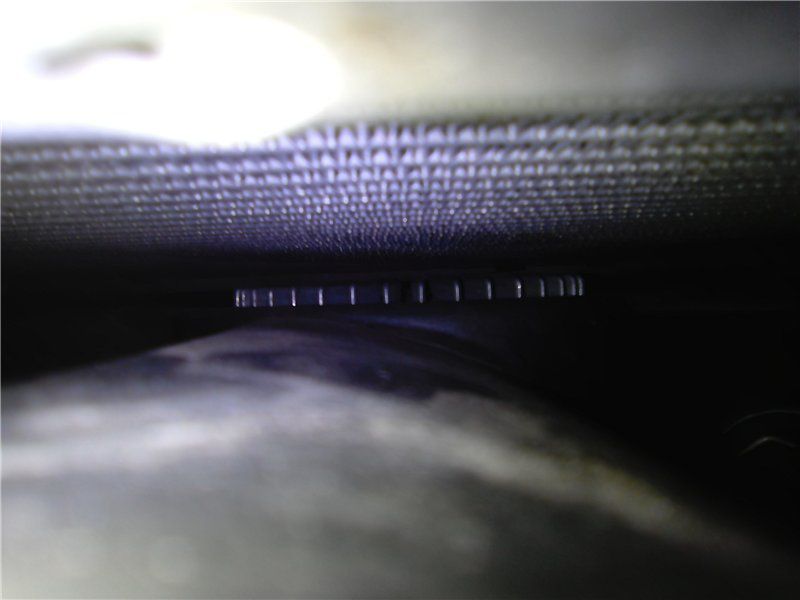

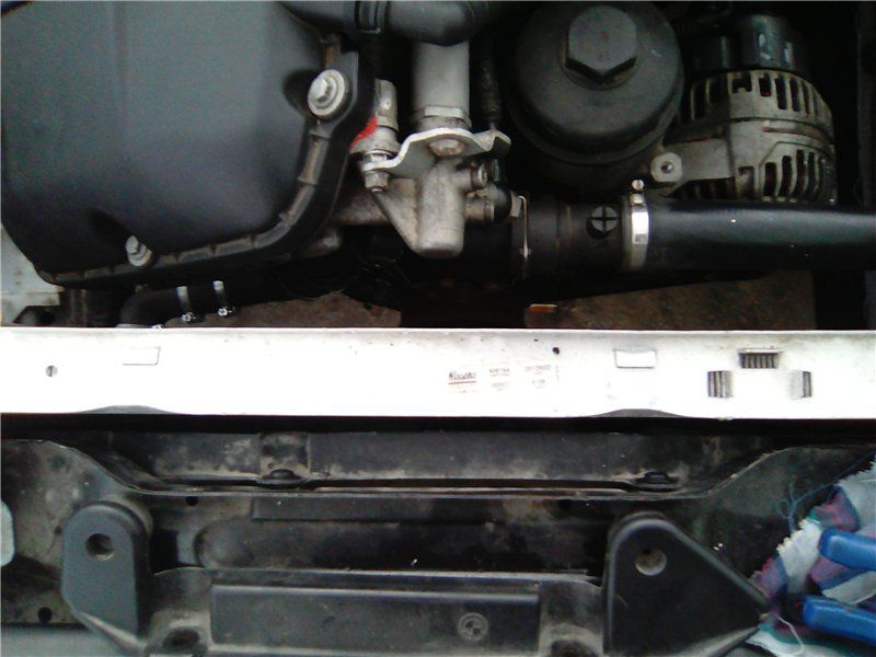

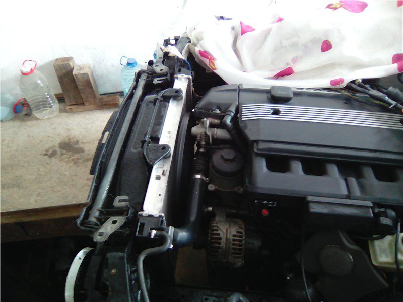

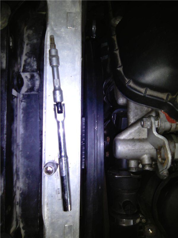

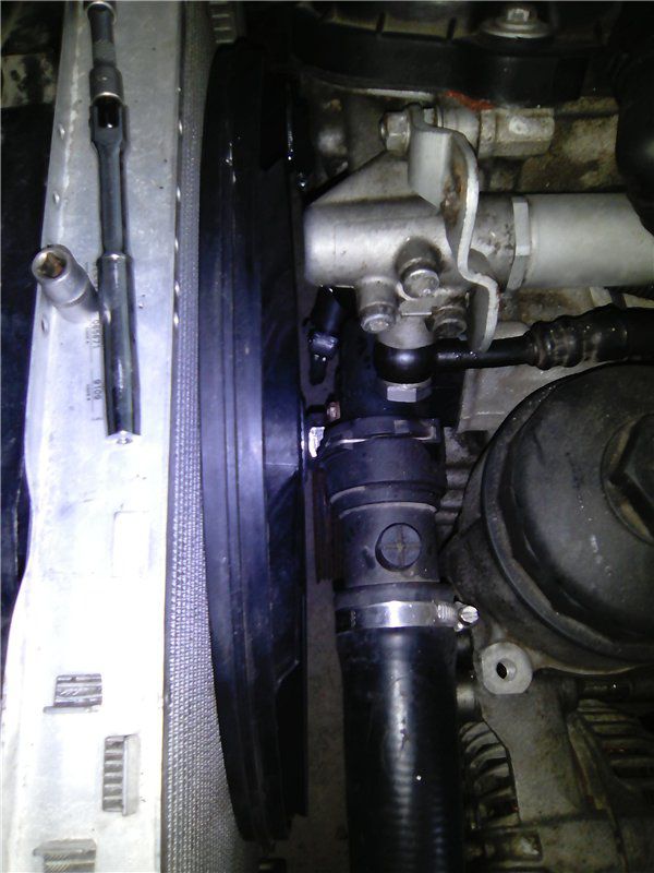

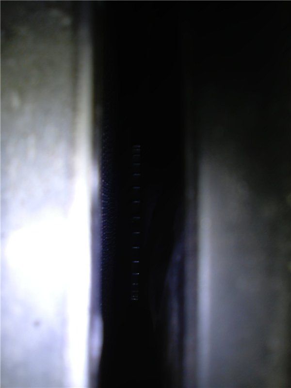

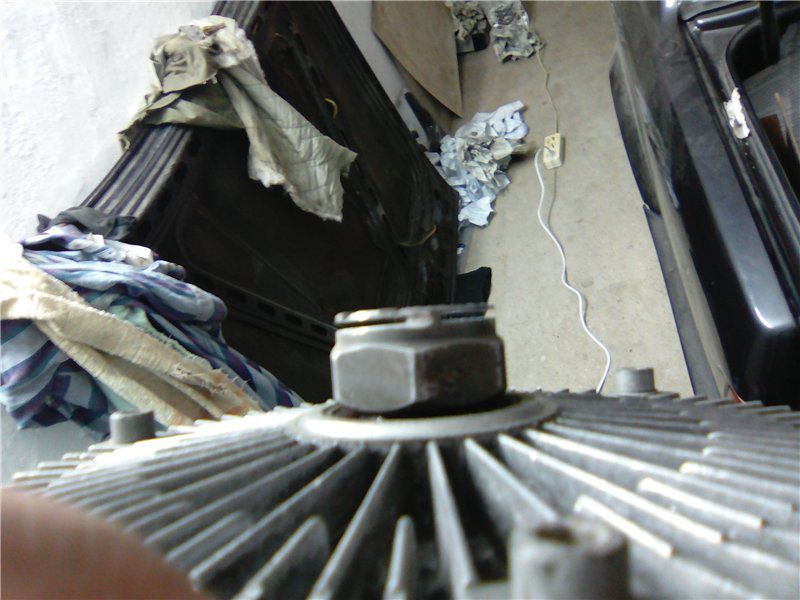

2. Муфта охлаждения двигателя - решено, фото ниже. Обычная муфта от е46/е39 на 3 болта, для бензиновых моторов, с дизеля только крыльчатка, муфта дизельная не пойдет у нее посадочая гайка длиннее! снял около 3 мм, чтоб глубже садилась. Все прекрасно работает, до верхней спинки радиатора около сантима, а до сот и больше двух.
Кстати, ниже видно как решен вопрос с датчиком температуры для мозгов в патрубке радиатора: быстросьем перенесен на термостат (на термостале спилены выступы чтобы можно было быстросьем вращать на нем) и сделан кастомный патрубок из двух частей от патрубка е39.
3. Несколько вопросов по эргономике подкапотного пространства.
Пока все, буду потихоньку дополнять...

если б ты поставил тот ваакум который я тебе рекомендовал то можно было бы легко воткнуть вискомуфту, но у тебя видимо свой путь джедая )) и двойной вут никак не улучшает тормоза, ты просто приложишь меньше усилий на педаль что бы перегреть родные тормоза  :D
  • ведродрочер
  • Сообщений: 3330
  • Репутация +85/-7
  • Локация: Somewhere around
« Ответ #4 : 08 Апреля 2016, 09:43:58 »
Дружище! Муфта втыкается, там проблема в другом, позже опишу. Я тебе уже говорил в соседней теме, что ставил его еще когда у меня 1.8 м40 стоял. Как раз для уменьшения усилия, НЕ для какого-то улучшения характеристик тормозов. Как они улучшатся на тех же суппортах? А насчет перегрева, так согласись их и родным можно задрочить)
А вот кстати мои решения по установке двойного вута как раз многим здесь думаю были бы полезны, как раз тем кто ставит большие тормоза.
Позже все опишу. Ты лучше делись тут своим опытом - больше пользы обществу будет))

я уже в той теме все описал, двойной вут нах не нужен в этой машине, просто у многих мозгов не хватает до этого дойти. для больших тормозов нужна только замена гтц для уменьшения рабочего хода педали тормоза

Соглашусь, но у меня на тот момент был этот вут поэтому экспериментировал. Еслиб не было, я б и не заморачивался.
Опиши, я имею ввиду, как мотор стоит, какие проблемы были, какие решения применял и тд и тп - фоток закинь, интересно же опытом обменяться.

если выкинуть двойной вут то мотор можно сдвинуть максимально близко к щиту улучшив развесовку и поставить вискомуфту

Скажите а зачем ставить муфту?Лишний повод намотать радиатор?
  • 325 IX 1986
  • Сообщений: 3461
  • Репутация +369/-299
« Ответ #10 : 08 Апреля 2016, 21:53:54 »
если за 2 года не намоталась, то с чего ей намотаться то? за опорами надо следить

По поводу муфты - есть мнение, что нет в ней смысла, если не жарить постоянно. Электро вентилятор не всегда включаться будет, а муфта крутится постоянно... Кулиса от е30 м40, укорачивалась и в итоге встала идеально. ВУТ двойной от е39(да да, от е39), он как наш по диаметру, пришлось смещать в сторону, но всё установлено. =)

paukang, отлично! у меня все также, только с 2м вутом. Сразу вопрос - на впускной гофре отверстие под трубку на клапан-тройник вута заглушено, те у тебя трубка с клапаном напрямую к вуту идет без отвода?
Айаяйай он - распи*дяй
  • Сообщений: 3461
« Ответ #15 : 16 Апреля 2016, 11:46:21 »
да. еще на коллекторе пара пипок заглушено

я тоже всю лишку заглушил. а гтц с е34? разряжение на вуте не слишком сильное? не шипит при нажатии педали?
  • Сообщений: 3461
« Ответ #17 : 17 Апреля 2016, 19:23:07 »
гтц никак не влияет на разряжение в вуте. он влияет только на ход педали тормоза
шутишь? имелось ввиду отсутствие тройника на воздушной трубке. про гтц вообще спросил, он же не от 36й судя по виду?

  • Сообщений: 4096
  • Репутация +102/-35
« Ответ #19 : 18 Апреля 2016, 12:42:33 »
Подскажи муфту с дизеля пришлось ставить с обратной стороны? Гайку спиливал?
  • ведродрочер
  • Сообщений: 3330
  • Репутация +85/-7
« Ответ #20 : 18 Апреля 2016, 12:56:55 »
зачем с обратной? она и так прекрасно лезет, для того чтоб больше места перед рдиатором было, надо выступы сверху рдика загнуть и подогнуть с обртной стороны пластину для упора в подушки верхнего крепежа, тем самым радик ровнее и плотнее стнет к телевизору.
« Последнее редактирование: 21 Апреля 2016, 20:47:58 от Georg V
  • Сообщений: 31
  • Локация: PVL
« Ответ #21 : 18 Апреля 2016, 20:52:13 »
Так же в планах установить M54, отсюда вопрос: Кто и как справился с решением вопроса по сигналу скорости? И еще один вопрос, кондиционер, кто-нибудь ставил ?
  • Сообщений: 3461
« Ответ #22 : 18 Апреля 2016, 21:08:48 »
чуть точнул гайку что бы поглубже накрутилась, прикрутил с нужной стороны, с обратной стороны если прикрутить то может задевать об корпус термостата
никаких проблем с сильным разряжением нет, ход и усилие педали дает возможность точно распределять тормозные усилия, в отличии от двойного вут. гтц от 34 с м20-м50
