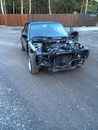

« Ответ #106 : 26 Мая 2017, 10:37:43 »
телевизор кривой. Я же показывал в тот раз как фара левая стоит :D щас с мотором закончу и буду кузовом заниматься.
Что то не надежно все это выглядит, зазор никакой. Наваливать будешь, крыльчатка может в радик сходить
Е39 вентиляторы параша редкостная, через 1 ломаются. Я тебе советую поставить от е36 вентилятор,  вот так выглядит

« Ответ #107 : 26 Мая 2017, 12:10:31 »
Зазор там от муфты до радиатора палец а от крыльчатки чуть по более. Пока поезжу посмотрю но сегодня с самого утра езжу радует что даже в пробках стрелка всегда стоит мертво. А там уже буду думать дальше. Можно еще двигатель двинуть назад будет по более расстояние но там уже с выхлопной системой надо будет решать. От е39 единственное что нашел в городе... Мб переберу его и поставлю обратно... Ибо там щетки залипают.

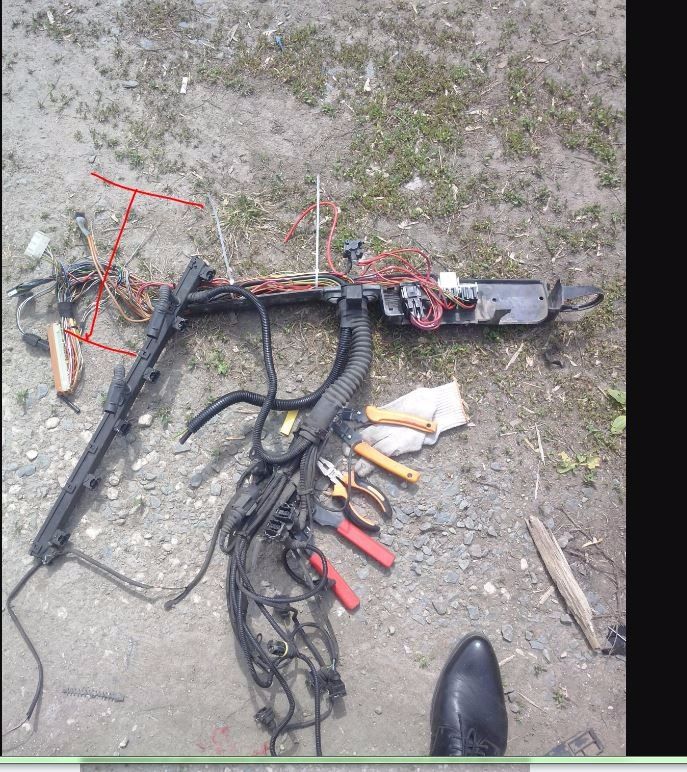

Можешь сфоткать как  проводка разложена моторная ?

« Ответ #111 : 09 Июня 2017, 11:53:44 »
Проводка уложена в кожух от м40..  Еле закрылась, я ее стяжками притянул. Снимать неть желания для фото.

« Ответ #118 : 13 Июня 2017, 14:51:33 »
Резал я по линии на фото, чтоб мозг прикрепить над бардачком, в салоне, на штатное место у Е30
Не разрезая мне не хватало длины, и чтоб мозг не бросать как попало, пришлось наращивать
