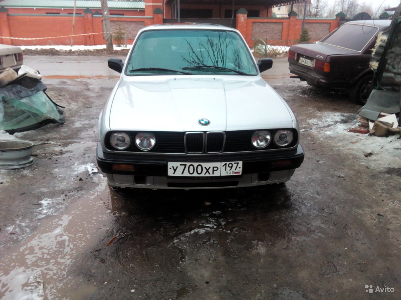

Всем привет!
Вчера катался в Новгород глянуть седан тридцаточку.
По объявлению - машина очень бодрая. Ну и М42, сами понимаете)))
https://www.avito.ru/velikiy_novgorod/avtomobili/bmw_3_1991_520715269
Так вот, мини-отчет.
Хорошие стороны:
Машина была в хороших руках, это очень заметно по мелочам - все по заводскому, под капотом никаких соплей, все в штатной пластмассе, включая ниши колес, снизу стоит родной пыльник моторного отсека!
В салоне тоже все родное, бардачок с ручкой - на месте, работает, подрулевой кожух - на месте, целый.
Обивка сидений живая, механизм водительского устал.
Потолок светлый.
По комплектации:
https://bmwcats.com/bmw/E30/47273/L:M:199003/?vin=AD52243
Есть ЗДТ, АБС, но нет ГУР - странно)))
Плохие стороны:
Машина жила раньше в Москве, поэтому просолена.... Пороги в хлам, прямо дыры, в ногах водителя и пассажира - печать - отверка входит по ручку без усилия, задние арки тоже менять... Машину пришлось поднимать за лонжероны, подпятники спереди трещали и проминались...
При этом!
Отличная геометрия кузова, целехонькие лонжероны, передние и задние стаканы.
Но в любом случае - однозначно варить!
По двигателю: М42 работает, едет, масло течет из под датчика давления масла, плюс поддон снизу тоже в масле, но это для М42 нормально. Умерла вискомуфта - она тупо заблокирована
Подвеска штатная - а-ля Логан)))) Рулевое механическое на 100500 оборотов.
В общем, кому нужна достаточно аккуратная машина, и кто готов ввязывать в кузовню - рекомендую...
