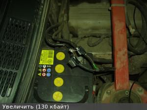

Вчера заказал рхх, придёт в двадцатых числах. Такой вопрос, а где крепится провод массы к двигателю. Полез проверять датчик температуры, ключ на старт поварачиваешь, стрелку в красную зону сразу убегает, датчик целый, значения сопротивления в пределах нормы. Откидываешь фишку, а стрелка как была в крайнем правом положение, так там и стоит

Хороший вопрос ,не смотря на свою легкость.
У меня их два. Один крепится на выходном коллекторе, прям рядом с аккумулятором, второй с другой стороны, ниже, на поддон двигателя. Оба мощные и по виду заводские, хотя и очень, очень уставшие. Места креплений - фабричные, то есть не просто просверленное отверстие, а с площадкой.
По второму вопросу. Если стрелка сразу мечется в красную зону - ищи коротыш в проводке или в ПП. И сам индикатор глянь, потому что после отключения питания стрелка должна вернуться на место. Ну типа коротыш же пропал. А раз она остается на месте - тупо залипает там. Или коротыш не пропадает.
Если ты будешь стараться называть вещи более менее грамотно (какую фишку? С аккумулятора? "+"? "-"? разъем панели? какой из них?, провод с датчика?), то разобраться другим и грамотно ответить тебе будет намного проще. Не о кулинарии же говорим, где все на вкус и на глазок  :) :)

По поводу массы. Пока менял рычаги (один в крепление балки прикипел от старости) изучил низ машины вдоль и поперёк. Так вот, ни какой массы я там и не видел, да и места крепления тоже.
После прочтения сразу кинул провод 12 сечения от кузова на двигатель. Эмоций на стрелке приборной панеле так же ноль.
