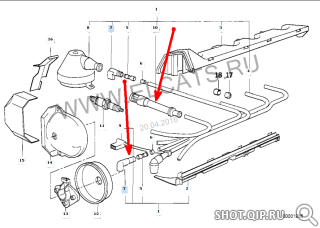

Посмотрел каталог..
Я думал - отдельно продаются только свечные наконечники (деталь 10) а оказывается, есть еще и трамблерные наконечники (деталь 7).
Есть - в смысле на нее объявлен ценник. Наверное, даже привезут.
Так что если цена конструктора устраивает - руки в ноги, в смысле деньги в руки и вперед.

« Ответ #9 : 20 Апреля 2016, 21:57:40 »
как понимаю - это тоже они http://etk.bmwsar.ru/detailsd/47177/19840700/M/L/12/12_0823#item_7

« Ответ #10 : 20 Апреля 2016, 22:10:47 »
Да, просто у тебя ссылка на каталог по Е23, а у меня использовался каталог для Е30-М40. Но смысл одинаковый.

« Ответ #11 : 20 Апреля 2016, 23:39:59 »
сразу не заметил что на картинке 4 цилиндра , облазил все схемы м30 и только на е23 они попались

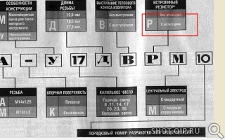

идеальная проводимость без сопротивления - многожильные медные газоновские провода))), но в тёмном гараже под капотом был новогодний феерверк из искр)
Потому что в данном случае ГАЗ рассчитывает на применение свечей со встроенным помехоподавляющим резистором. Это как раз нормально.

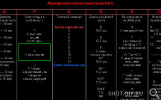

Маркировка свечей. Отечественных:
Импортных:
« Последнее редактирование: 21 Апреля 2016, 11:56:39 от vitko

« Ответ #17 : 22 Апреля 2016, 13:16:34 »
То есть BUR-6ET NGK идут с резистором, тогда как узнать какой провод надо брать
