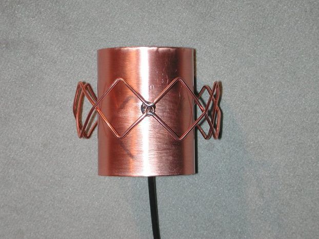

« Ответ #3 : 15 Августа 2016, 22:12:31 »
Я себе вот такую сделал
У нас в селе с инетом беда. Приходится выкручиваться как можно.
Антенну подключил к usb модему расположенному рядом с антенной и от модема уже кабель к роутеру Keenetic 4G II и от него и Wi-Fi и кабельный.
Тянуть кабель от антенны к usb модему в доме не советую, потому что сигнал от антенны до модема по кабелю падает как минимум на 50%.
Кабель от usb модема лучше сделать из витой пары. Две пары витушек разделить. По одному проводу от витушек пустить на - 5вольт так чтобы получилось + Data и - Data жилы были обвиты, как бы экран. + 5 вольт пустить как есть две жилы.
Падение сигнала будет минимальным, примерно 5% в зависимости от длины кабеля.
