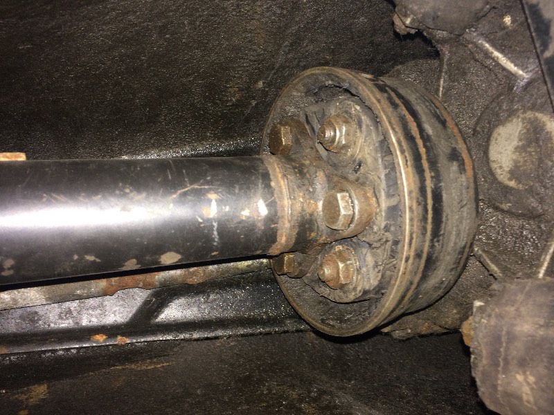

Здравствуйте Уважаемые Форумчане. Опишу чуть проблемы: пытался сегодня отсоединить карданный вал от коробки, три болта которые прикрепляли кардан к демпферу прокручиваются. С другой стороны демпфера, как я понял есть гайки. Но до них не добраться. Так болты и прокручиваются. Собственно не могу понять по схеме, как так получается, но места мало и ключом гайки не достанешь. Помогите советом. Заранее спасибо :)

а ты не кардан от эластички откручивай , а сначала эластичку от коробки

а потом на снятом открутишь эластичку от кардана

Влад! в точку!

Что-то я не наблюдаю головок болтов на обратной стороне демпфера, и края у него какие-то неровные. Он не болтается?

Спасибо Вам всем за ответы. По схеме смотрю - думал без муфты можно снять. Нет демпфер не болтается, но почему-то до задних гаек не добраться ибо демпфер назад каким-то чудом съехал. Завтра пойду снимать :)

если не получится подлезть)))то болгарка рулит!!!
