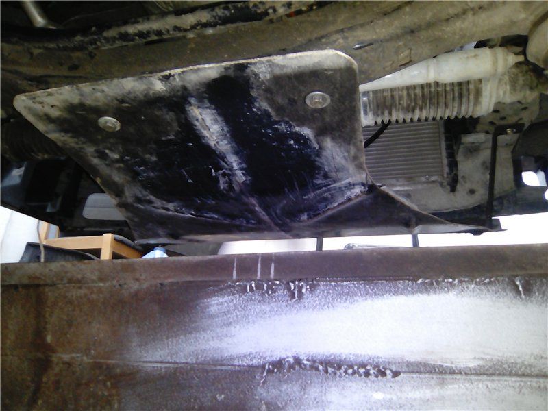

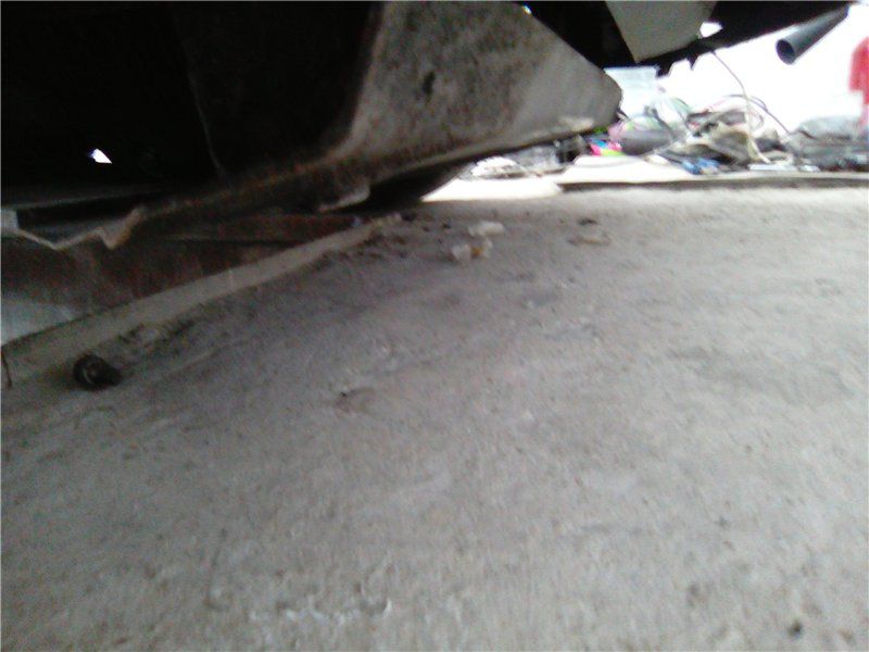

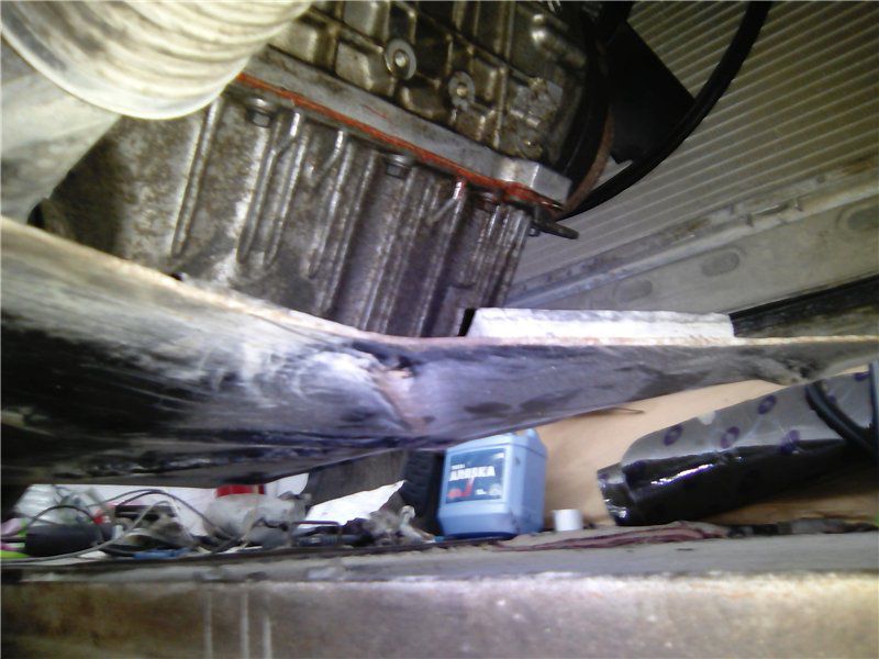

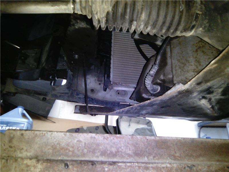

Дешево и сердито! А главное: по-русски надежно, что уже не раз проверено на наших сраных (пардон) дорогах.
смотрим фото, там все понятно, если что задаем вопросы.

Защита не раз уже выручала, пробег 10 тыс!! Всем рекомендую - дешево и сердито!

Для слива масла окошко не стал прорезать? Демонтировать при замене нужно?

В принципе можно сделать, но там снимать его не так трудно - 4 болта, поэтому не стал, да и грязи меньше лететь будет. Да и он у меня стоял еще на м40, а там слив спереди, теперь м54 - слив сбоку. Яма в гараже есть - меня не напрягает снять его да и попутно низ мотора осмотреть бывает полезно.
Без него картер уже обгрыз бы весь. Да и от пыли кстати неплохо защищает!
На нем наклеил куски транспортерной толстой резины, видно на первом фото, для смягчения на случай сильного удара.
