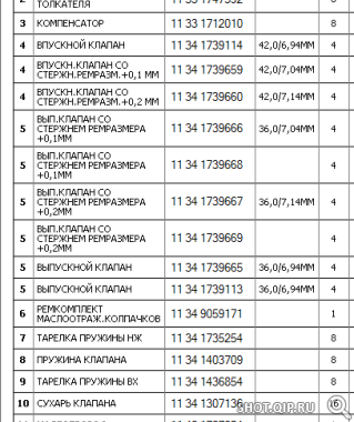

Если я правильно понимаю, речь идет о детали №9? Ее код - 11 34 1436854
  • Сообщений: 54
  • Локация: Астана
« Ответ #6 : 02 Июня 2016, 11:46:44 »
Vitko, под номером 9 это верхняя тарелка пружины в которую вставляются сухарики, а упорные шайбы надеваются на верхушку клапана через которую давит рокер на клапан, на фото это три штучки, а то что одна это от м40

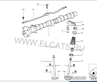

« Ответ #7 : 02 Июня 2016, 11:59:04 »
Для сравнения прилагаю рисунок от м40 под номером 13 упорный диск

« Ответ #8 : 02 Июня 2016, 12:21:05 »
Плохи дела. Тогда получается, что в elcats его тоже нет.
