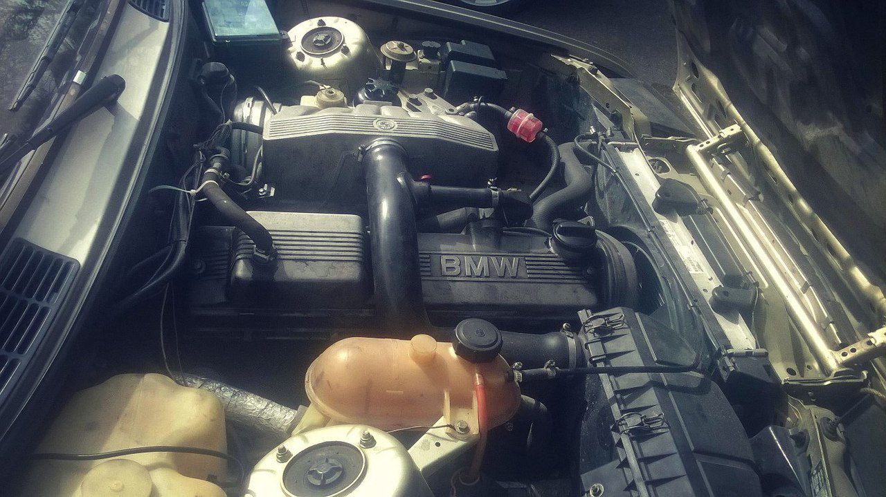

И так, езжу на дизеле.
Стоит 110 Акум, зарядил его. Ездишь 2-3 дня нормально. Заводит сразу, а потом всё хуже и хуже.
Не успев проверить гену, просто взглянул на него. Увидел чудо от ВАЗ 2109. Сразу понятно что зарядки не хватает, тем более для 110 акума.
Вопрос следующий. Подойдёт ли от м20. И скольки амперный надо ставить?

м20 не пойдет, тнвд мешает

Гене без разницы, какой аккумулятор заряжать. Самый простой и дешевый выход - починить девяточного гену и счастливо кататься на нем дальше.
