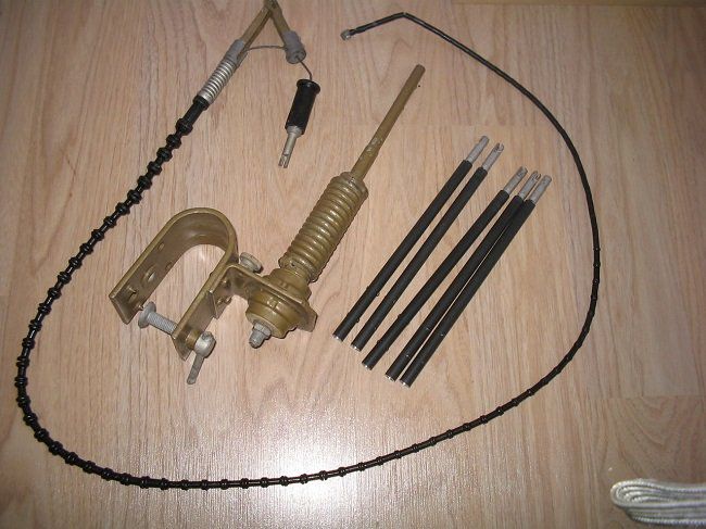

В смысле телескопическую? Тогда могу посоветовать поискать от полевой рации. Не боится никаких изгибов + материал хороший. Я как то одному на мотоцикл со встроенным мультимедиа системой ставил. Прием радиостанций стал гораздо лучше нежели с обычной и типа липучек.

Вот такую тебе нужно

на е30 чотка сморется будет :D
Ну железному коню, железные удела)))

С такой будешь близко к прохожему проезжать, башку срешешь нехрен делать

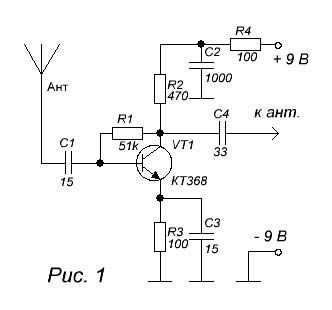

Ну тогда такую. Можно сделать самостоятельно под обшивкой потолка по всему контуру. Также себя хорошо показала.
А если мало, можно поставить самый простой усилитель на одном транзисторе.
Да и лично мне телескопические не нравятся. Себе такую же сделаю вместо электронной. Электронная также мне не понравилась. Сейчас стоит. В селе хреновато ловит.

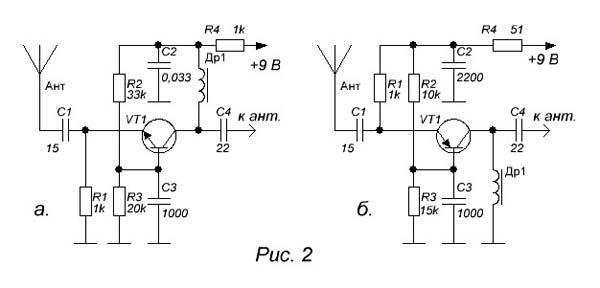

А усилитель можно такой
Только обязательно плату усилителя спрячь в экран из медной фольги или какую то подобную коробочку.
