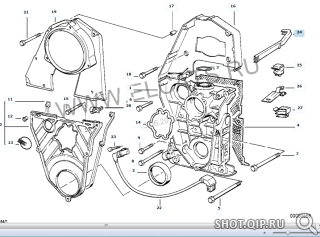

И снова здравствуйте. Менял ремень ГРМ и был опечален состоянием крепежей указанных проводов в том месте, где они проходят по передней крышке мотора.
Речь идет о деталях 24, 25, 26, 27
Я правильно понимаю, что 24 - это кабель-канал, в который укладываются оба провода?
А защелками 25 этот кабель-канал крепится в специальные пазы на нижней крышке ремня ГРМ?
А куда тогда устанавливаются детали 26 и 27? Есть у кого-нить фотка комплектного мотора М40? Так, чтобы все детали были на своих местах?

Ну если никто не знает, придется покупать все подряд и смотреть, куда его можно пристроить

деталь 25 это зажим чисто под провода
а вот деталь которая идет просто зажимом №27 и держит кабуль канал ....

Спасибо, очень похоже. Единственное удивление - по каталогу деталей 27 идет одна штука, в то время как на крышке ремня ГРМ - два паза под установку одинаковых защелок. ПО смыслу держать кабель-канал двумя защелками тоже лучше, чем одной.

Заказал кабель-канал и две детали 27. 25 пока заказывать не стал. НЕ знаю, куда применить. Может потом ответ найдется?

прально их надо 2 заказывать
