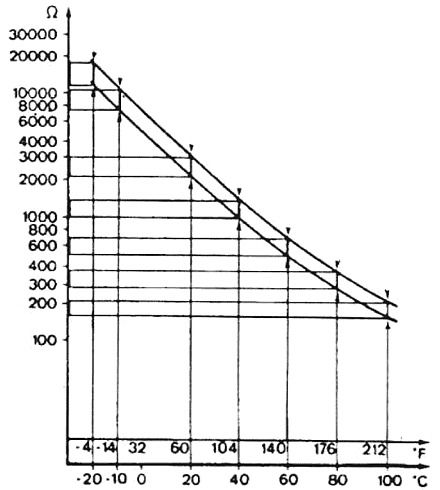

Проверка: Отсоедините разьем от датчика. Присоедините к выводам датчика омметр. Измерьте сопротивление и сравните с приведенным в таблице (при температурах, отличающихся от указанных в таблице, возможны промежуточные значения - смотрите график, расположенный ниже). Если сопротивление не соответствует приведенному в таблице (графике), снимите датчик.

У меня сопротивление 5,1 кОм при -11 на улице, заводиться вроде норм, но при начале движения подергивается. Значит датчик неверно дает показания мозгу. При прогреве нормализуется.
Судя по таблице выдает мозгу как-будто на улице 0.
Сегодня всю ночь простояла при -10 на улице, замерил 9,2кОм показала. Значит когда показывал 5,1 кОм не до конца остыл двигатель.
