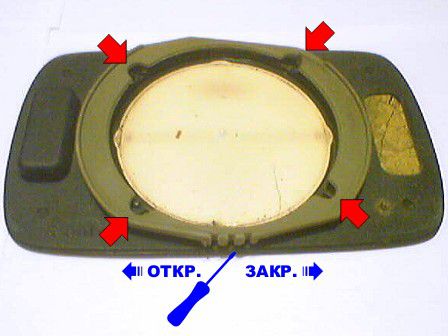

Привет все! Ехал по просёлочной дороге, вибрации, тряска, все дела... и мне говорят "смотри, что это у тебя с зеркалом?" смотрю -  :o щас вывалится! припарковался, толкнул его пальцем - оно легко выпало из своего кожуха. Покрутил его в руках - никаких сломанных креплений не заметил. Надо сказать что оно всегда меня настораживало, на холостых оборотах тряслось потоянно, вибрировало. Минут 10 пытался его установить, потом начало темнеть, в итоге поехали в домой в город так, по правой оббочине (благо херовое зеркало - правое). И без приключений добрались домой.
Вопрос! как установить это стёклышко на место и какой там принцип фиксации. Или хоть заколхозить как то  :(

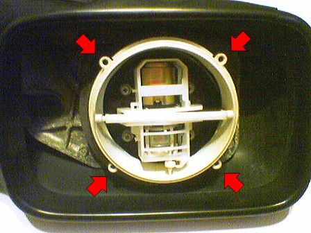

Мне вот подсказали про отверстие в нижней части корпуса зеркала. (а я пытался отверткой под стеклом водить, чтоб прокрутить это пластиковое кольцо, чтоб "закрыть замок").
Нашёл ещё небольшой фотоотчёт принципа запирания. Поэтому с рассветом пойду и попробую. Расскажу что получилось как доберусь до работы :)
Может кому-то ещё будет полезно:
В этой несложной детали, немцы тоже блеснули оригинальностью. На основании зеркала находится крепежное кольцо с вырезами для зацепляющих выступов, которые в свою очередь накходятся на каркасе внутри корпуса зеркала. В нижней части этого кольца имеется несколько зазубрин, за которые, с помощью небольшой тонкой отвертки, можно повернуть это кольцо через нижнюю щель между зеркалом и корпусом. Т.о. кольцо выходит из зацепления и зеркало вываливается наружу.
Я так понимаю, отвертку надо просунуть в ушко, которое видно на этой фотографии, на корпусе зеркала:
Источник http://lehaiver.h10.ru/zerkalo.htm

« Ответ #5 : 04 Июля 2016, 10:41:47 »
Эээ... мазнуть ушки герметиком, поставить зеркало на место, защелкнуть крутилку?
:)) защёлкнул крутилку за минуту! Что мне мешало вчера это сделать - хз...)
Я пытался под зеркалом отверткой сделать то же самое действие, но не хватало рычага и оборота крутилки. Пока не наткнулся вечером на фотографию нижней части корпуса зеркала.
В общем поставил на место, стало лучше чем было (не дрожит, не вибрирует на х.х.)
