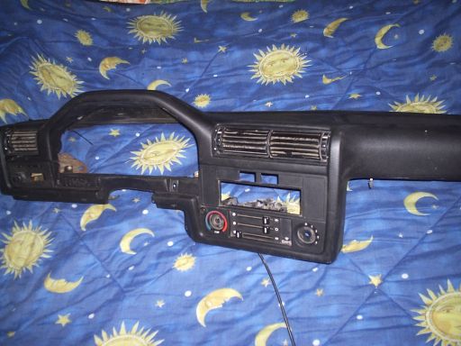

« Ответ #8 : 06 Июля 2016, 14:37:27 »
на тридцатках первого перехода встречается симметричная панелька под магнитолу:
путем удаления верхних слотов под кнопки можно расширить вырез и спокойно поставить любой небольшой планшет, с навигатором, плеерами и даже средствами диагностики/настройки.
звук на внешний усилок при этом можно вывести через bluetooth, вот такие устройства:
http://www.aptx.com/product/wavejamr-bluetoothr-receiver-discreet-line-level-output-automotive-application
bluetooth устройства с поддержкой aptX дают аудиоканал без потерь качества (в обычном стандарте bluetooth сильно режутся ВЧ, поскольку траффик ограничен..).
и всё.
p.s. Планшет тоже должен иметь bluetooth c aptX протоколом.
