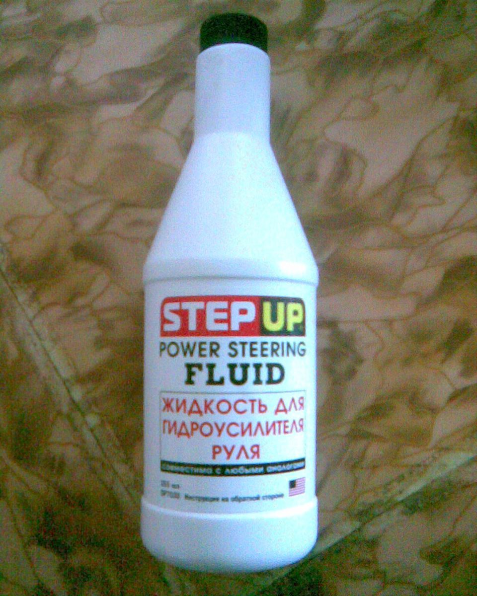

« Ответ #12 : 13 Июля 2016, 15:23:34 »
про hi-gear  тут верно написали, есть универсальные жидкости, работают норм. (помню такой белый флакон)
во, нагуглил
