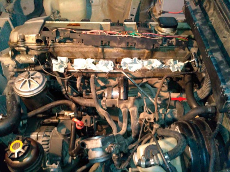

E30 купе второй переход, стоит M50 от 34 ки. На возвратном шланге при прогретом двигателе появляется "шишка" (недалеко от выхода из печки). Шланг "подуставший" и в месте образования шишки капает ОЖ (при прогретом двигателе). Планирую заменить патрубок и в связи с этим есть вопросы.
1.Без снятия впускного коллектора я туда не подберусь. Верно?
2. Какой минимальный набор ЗЧ нужно заказать? Сам возвратный шланг(11 53 1 738 054), пробку расширительного бачка( 17 11 1 742 231 не помешает), 6 уплотнительных прокладок под коллектор (11 61 1 717 259). Что то еще?

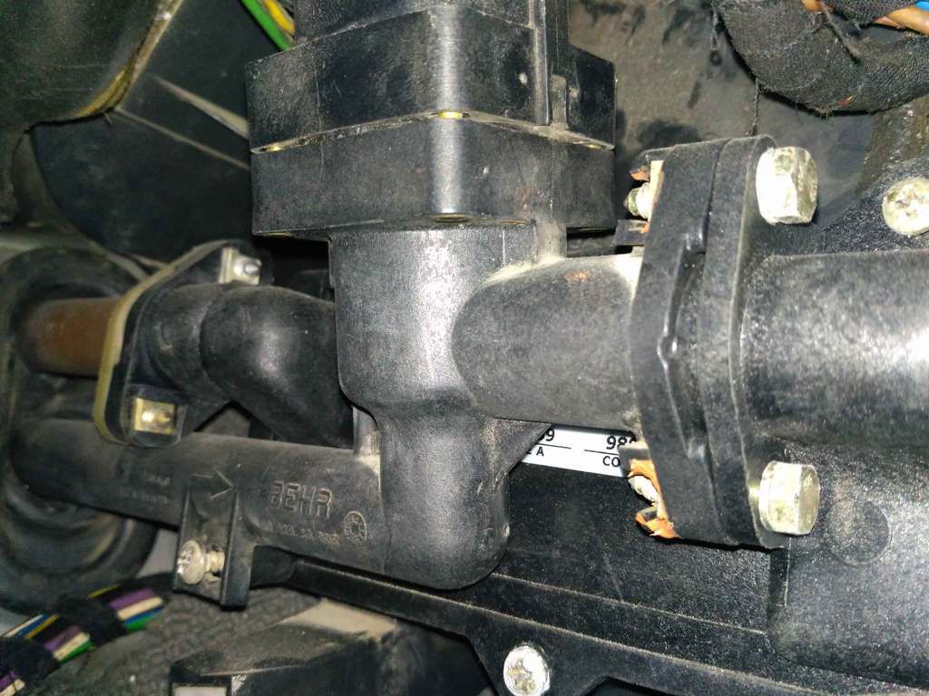

Пока едут запчасти появился вопрос по поводу подключения печки. У M50 нижний патрубок(отходящий от печки) обратный. У родной печки 30ки снизу же идет вход(судя по стрелкам на корпусе термостата). Как правильно ее подключить. Сейчас нареканий к работе печки нет. Кроме шишки на патрубке(это от времени).

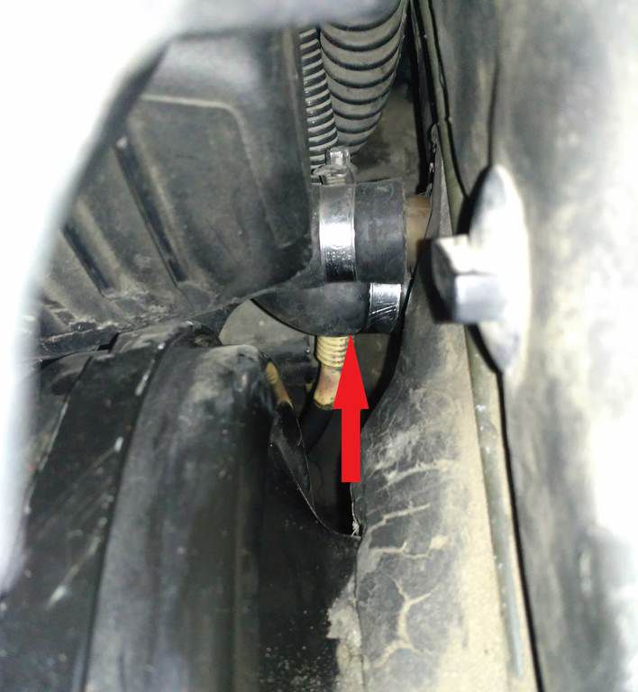

Немного фотографий для наглядности, стрелкой обозначено место где образуется "шишка".

« Ответ #13 : 22 Августа 2016, 17:14:12 »

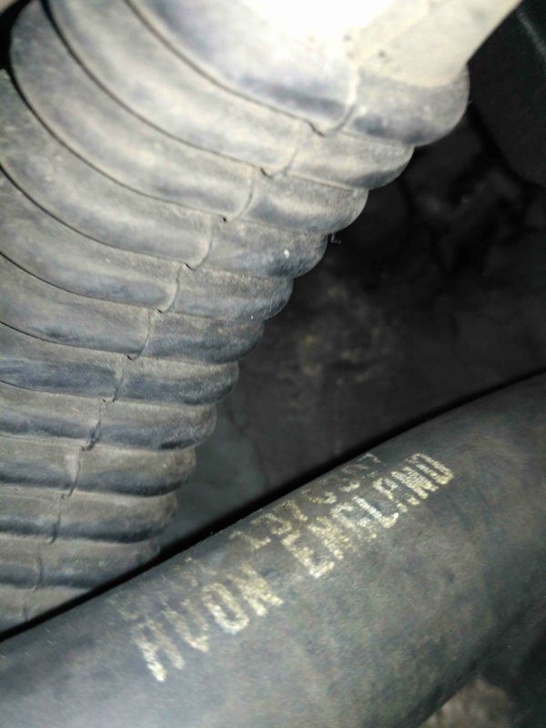

Добрался до патрубка, оказалось потек подводящий (который идет от двигателя). Приехали запчасти, теперь есть запасной отводящий. Не могу определить маркировку, есть знающие? Стрелкой обозначен патрубок Парт номер которого я ищу.

На шланге написано 137 0 307?
На е34 шланг на печку имеет номер 64 21 1 391 387, но на тридцатку он вряд ли подойдет, потому что у е34 клапана печки под капотом и шланг идет к ним.
В данном случае неплохой идеей может быть использование универсального шланга подходящего диаметра, например, фирмы gates. Он дорогой, но хороший.
