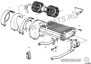

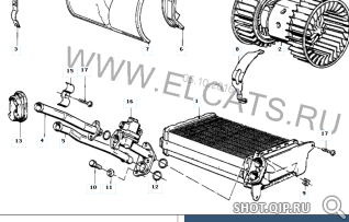

Поясните пожалуйста. Поток теплой жидкости идет через клапан в радиатор? То есть вход на клапан а выход уже из радиатора напрямую? Верно?
Не всегда. На толстом радиаторе клапан стоит на входе. А на тонком - на выходе.
Толстый радиатор:
Тонкий радиатор:

« Ответ #62 : 05 Октября 2016, 14:29:24 »
Нет, на тонком стоит на входе, просто он снизу, а не сверху.
Про толстый ничего не могу сказать.

« Ответ #67 : 05 Октября 2016, 18:41:01 »
На тонком радиаторе на клапан идет вход, это совершенно точно, поищите картинку, там у него  на трубке стрелкой указано направление течения жидкости.
Да и исходя из законов физики не важно где ты перекрываешь поток.
Не знаю, какие у тебя законы физики, но вот у меня под боком батарея отопления, на ней закрыт кран и она холодная. А труба, которая идет из стенки, до крана вся горячая. Радиатор двигателя тоже, пока термостат не открылся, начинает потихоньку прогреваться со стороны входящего шланга. Как только термос открывается, радиатор становится горячий весь и гораздо горячее, но тем не менее, при закрытом термосе он тоже весьма теплый.
