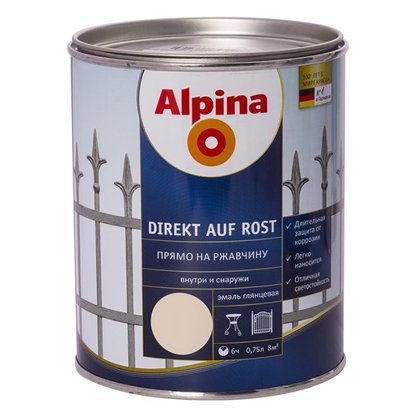

Краска Alpina из магазина Леруа-Мерлен. Типа хамеррайта, только в 100500 тыс раз дешевле.
Я такой покрасил ржавый забор - 3 года, полет нормальный. Ничего не отслаивается.

Alpina делает много разных красок, какой именно ты красил?

« Ответ #32 : 24 Августа 2016, 16:49:34 »
Вот такой:
http://www.obi.ru/decom/product/Краска_по_металлу_и_ржавчине_Alpina_гладкая_0,75_л/3649035
Это, видимо, уже обновленная упаковка. У меня еще старый вариант, со слоником:
http://krasnodar.sindom.ru/kraska-po-metallu-i-po-rzhavchine-alpina-direkt-auf-a1658120.html
« Последнее редактирование: 24 Августа 2016, 16:51:42 от vitko
  • Врос в е30
  • Сообщений: 16333
  • Репутация +10526/-59
« Ответ #33 : 24 Августа 2016, 17:36:20 »
Судя по описанию, алкидная краска, типа хаммерайта и текса, только другая.
Только что-то она не дешевле хаммерайта в 100500 раз, а стоит ровно те же 800р за банку 0,75л...

Спорить не стану, когда я покупал (пару лет назад) - реально, была в два раза дешевле.
