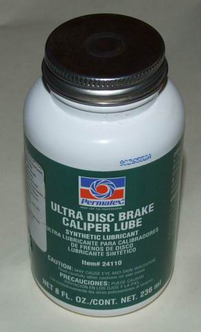

  • Сообщений: 6073
  • Репутация +305/-15
  • Локация: МСКунцево
« Ответ #40 : 05 Сентября 2016, 13:38:50 »
Вот. Но какой, где взять, сколько стоит?
Сайты магазинов, да и производителей, смешивают в одну кучу смазку для направляющих и пасту для сборки. А характеристики и описание применения - "высококачественная смазка, сделает вашим суппортам приятно, мамой клянусь".
Они все такие, как ты написал в последней фразе: "... мамой клянусь"
Знакомый пользовался вот такой.
« Последнее редактирование: 05 Сентября 2016, 13:41:14 от vitko
  • Врос в е30
  • Сообщений: 16333
  • Репутация +10526/-59
« Ответ #41 : 05 Сентября 2016, 14:03:21 »
Вот этот самый перматех caliper lube я мажу на направляющие колодок и на обратную сторону самих колодок. Она очень густая и, типа, плохо смывается водой. По-моему, это как раз НЕ для потрохов суппорта.
Только он у меня в маленьких двухграммовых пакетиках, и я за многие годы израсходовал этих пакетиков всего штук 5.. Большая банка, наверное, для профессионального применения, и представляю себе ее цену..
