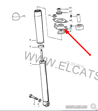

Что брать? Лемфердер? Сакс? Боже? Сваг?
Дополнительный вопрос: деталь №10 ставится снизу? Со стороны улицы? Потому что в багажнике я такую штуку не вижу.

« Ответ #1 : 05 Сентября 2016, 14:28:12 »
деталь 10 это резинка или паралон пресованный(зависит от поставщика)
ставиться под скатан(со стороны улицы)
если машина на стоке то выеб...ца смысла нет и можно ставить то что подешевле(но не совсем дичь)
а еще если глянуть по етк то можно найти на 36й усилители этих опор из металла или типо того(которые ставяться под стакан тоже чтоб его не вырвало к еб...м),на форуме тож их продавали

« Ответ #5 : 05 Сентября 2016, 14:42:08 »
здесь хорошо видно номер 10

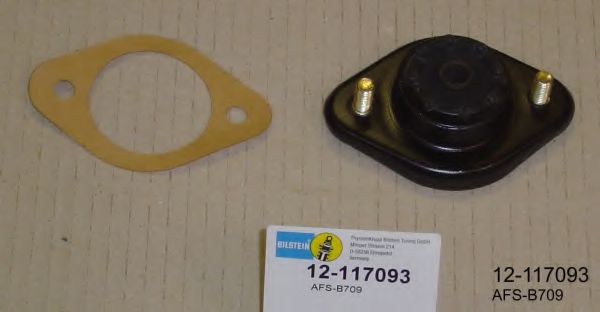

« Ответ #7 : 05 Сентября 2016, 15:22:45 »
На е34-форуме хвалят meyle, но только HD (буквы /HD в номере).
Рувиль - совсем говно, резинка слишком мягкая, накрылась через месяц.
Лемф - тысяч 40 проехал, потом начал понемногу рваться. Учитывая его цену, результат средненький.
Про других ничего конкретного не могу сказать.
Ну у меня стальные пластины + установил еще одну.
У тебя, наверное, треснул стакан и заколхозили железки, чтобы амортизатор в багажник не выпал. По оригиналу мне приезжала паронитовая прокладка. Видимо, чтобы пыль и вода в салон не проникали.
Это, кстати, легко выяснить, загуглив картинки по оригинальному номеру.

« Ответ #9 : 05 Сентября 2016, 17:03:01 »
Ы? 300 335 9102/HD
Посмотрел картинки, она кстати, с прокладкой №10 идет
