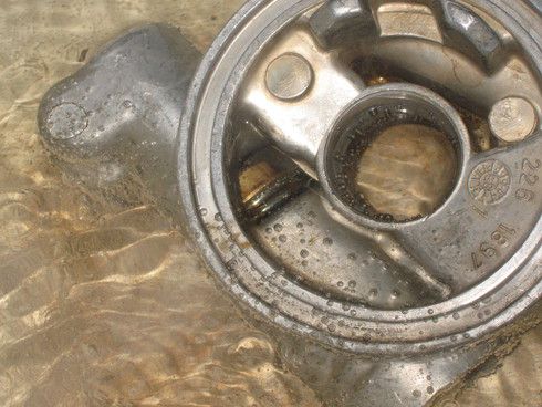

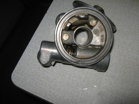

В общем собрал я эту штуку, маслом смазал только сам термостат. Ещё пару капель капнул внутрь на термостат после сборки.

:D :D :D Я жиж написал выше! Сварил свой родной, при 90 градусах тарелка сдвинулась к началу где-то окна, при 100 встала посередине окна. Так как варил в воде, то дальше никак не проверить. Решил что это нормально, собрал его с новой крышечкой, уплотнительным и стопорным колечками. Соответственно остальные не проверял, так как 1) их надо искать, 2) их надо чистить, 3) имея рабочий свой, другие пока не актуальны.

Форум фотки такого размера не принимает, а фотофайл чего-то глючит, вот только появились на нём.
Могу потом ещё загрузить фотки с новой крышечкой. :)
