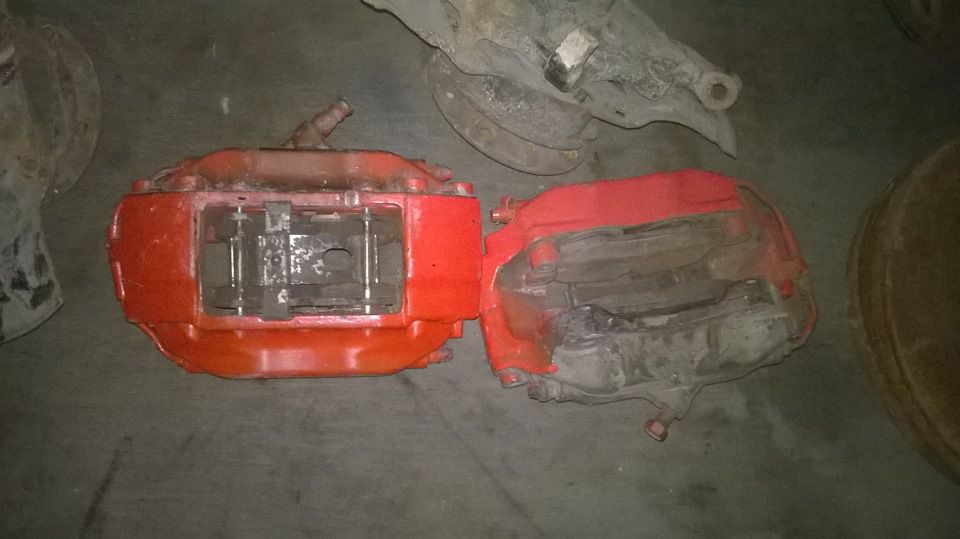

Скоба супорта  переднего. Ориг. номер нужен. Разбирать нет времени. Что это?

Вообще не понимаю какая скоба там может быть?

Ставили на е38 три разных суппорта.
На 728 должен быть суппорт 4х поршневой. Проверь по каталогу На разные 728 по годам производства.
И все станет понятно. Каталог удобный с понятным картинками есть на bmwcats.com

Как я понял супорт крепится на прямую к кулаку. Какая там скоба? На сервисе сказали скобы кривые.

Это на твоей машине? Тебе сказали? Ты представляешь как выглядит этот суппорт?
Найди свой суппорт в каталоге, выложи ссылку сюда. И тебе смогут быстрее помочь.
Если в двух словах нужен ответ на вопрос то на суппорте от 728 нет скоб. И он крепится к кулаку напрямую  двумя болтами.

Там нет скоб, там механизм весь литой, а колодки внутри суппорта по направляющим ездят. Тут как бы суппорта брембо.

Спасибо. Я понял. Вчера разобрал. Видимо у меня супорта подклинивают, т.к. при славном нажатии вибрация. Буду полностью разбирать.

А ты уверен что суппорта подклинивают?  Вполне может быть что у тебя поведённые тормозные диски

При плавном нажатии при торможении вибрация бывает только из-за неровности поверхности тормозного диска. Коррозия местами из-за долгого простоя машины, либо когда диск поведён из-за перегрева. Да и под диском между ступицей и диском коррозия может изменить прилегание диска к ступице.

Диски новые . После пробега 2000 км решил поменять колодки и началось.....

Со старыми колодками небыло проблем

Может они просто подклинивают на направляйках? Ты смазывал это дело?

Заказал комплект доп. элементов. Поставлю посмотрю
