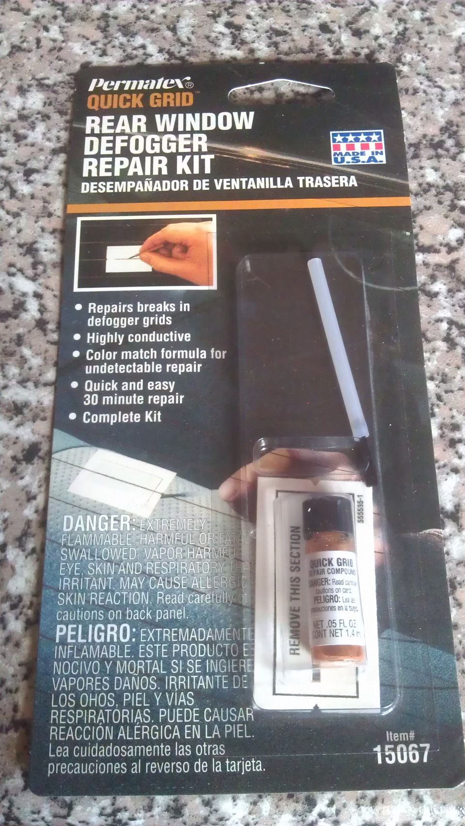

Клавиатуру я чинил вот таким:
Еще я им чинил резисторы подогрева форсунок стеклоомывателя е34, там у них на торцах металлическое напыление, которое со временем растворяется.
У него подходящий коричневый цвет. В комплекте есть картонка-шаблон, типа вместо скотча, но на какую-то конскую ширину, я его не использовал.

« Ответ #6 : 12 Сентября 2016, 07:49:07 »
Как раз он в экзисте продается, ссылка выше.

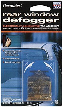

я пользовался такой жижей. результат положительный. Я ею даже оторванную клемму обогрева приклеил.
Вообще, для этой цели используется другая жижа ;) Permatex 21351
