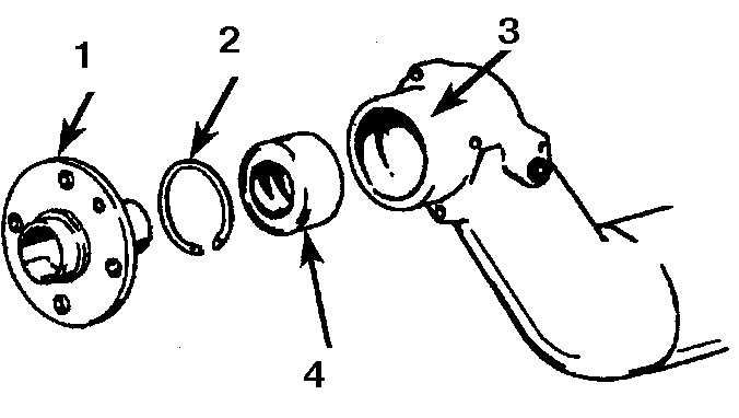

приветствую всех,проблема такая: заднее левое колесо стоит криво / , тогда как правое норм,слева резину сожрало по внутренней части за 200 км и со слов кто ехал сзади колесо старается повернуться наружу,поменял сайленты балки и рычагов ничего не изменилось, с виду рычаги и балка ровные,вывешенное колесо крутил и качал ничего подозрительного.может ли быть такое из-за ступичного подшипника и как точнее проверить геометрию рычагов и балки.

Люфт колеса есть если в поднятом состоянии пошатать туда сюда?

люфта нет

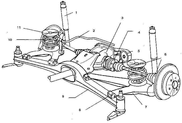

Если схождение, то это скорее всего рычаг. Кто-то поймал поребрик. Попробуй сравнить рычаги рулеткой по диагонали (от кулака до внутреннего сайлента).

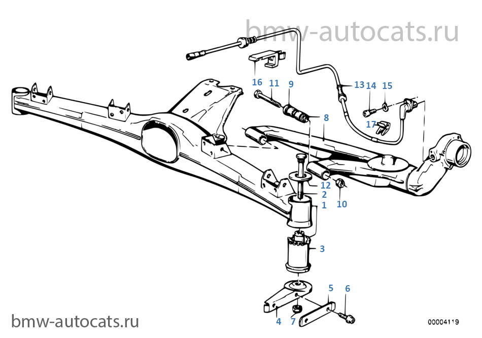

Обратите внимание, речь идет о Е28. Задняя подвеска у нее в целом аналогичная, но несколько иная. Например, есть так называемые "яйца", маленькие рычажки, соединяющие рычаг с балкой. В них тоже иногда бывает нереальный люфт.
Thinker, убирай, пожалуйста, свои веселые картинки про Е30, они немного не по теме.

у меня балка обычная безяйцевая
