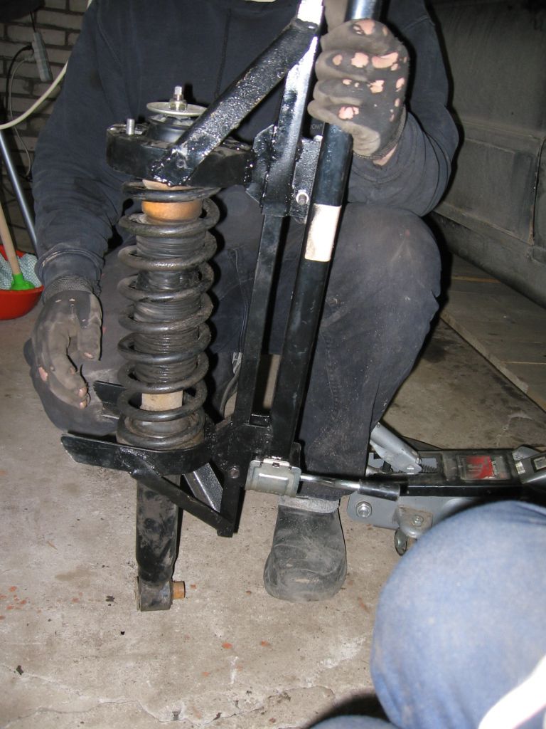

  • Врос в е30
  • Сообщений: 16333
  • Репутация +10526/-59
« Ответ #19 : 17 Сентября 2016, 15:06:30 »
Во, вот примерно такую штуку я себе и сделал из домкрата.
« Последнее редактирование: 17 Сентября 2016, 15:16:44 от Abra

абра ты маньяк чтоле  )))))) ) я думал гидравлический хотя бы  )))))) )  херасе конструкцыя
« Последнее редактирование: 17 Сентября 2016, 17:43:25 от Sadman
А оно не упирается в тарелки пружины?
  • Сообщений: 7877
  • Репутация +927/-379
« Ответ #24 : 17 Сентября 2016, 23:37:17 »
нет, ровно встает на пружину, а сама шпилька идет прям вдоль тарелки вплотную. уже дважды юзал и буквально на неделе еще буду )))
