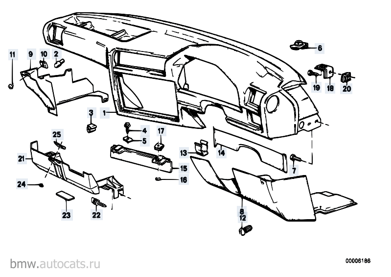

« Ответ #13 : 19 Сентября 2016, 22:16:12 »
Несколько лет назад у нас обсуждали этот вопрос. Вот что удалось мне выяснить:
Облицовка панели приборов - Каталог запчастей BMW
Деталь №15 - 51 45 1 916 712 Щиток.
Применялся на праворульных машинах для рынка ЮАР. Но кто то на форуме писал, что у него она есть на леворульной машине и обещал фотки....но так и не выложил....
В ЕТК по другим кузовам, моделям и рынкам, кроме турингов, этот щиток есть на картинках, но его номер не активен, т.е. не применялся. Но если он есть на картинке, то вполне вероятно, что где то он таки ставился и на леворульные машины...
« Последнее редактирование: 19 Сентября 2016, 22:19:24 от The_Glory

« Ответ #14 : 19 Сентября 2016, 22:25:07 »
вот !!!! точно!!!!)))) спасибо большое за схему!!! я знал что немецкие дотошные инженеры не могли оставить такую брешь в столь эргономичном салоне BMW E30 8-)
хм...оффтоп, но тоже по схеме: деталь #8 (подрулевой кожух) крепится винтом (#15), а у меня вместо №15 какое-то крепление, длинное, пластиковое, с зазубриннами, и хвататься за него можно только зажав большим и указательным пальцем и вообще крепится снизу((( в одном месте в рулевую колонку...а где педали - вообще нет заклёпок, изза этого часть у педалей провисает и трётся о ноги

« Ответ #15 : 20 Сентября 2016, 00:23:14 »
На схеме 15 - это как раз искомый щиток,
Чтобы нижний край не болтался, нужна деталь 13, она застегивается на трубу рулевой колонки, а с другой стороны в нее втыкается край кожуха.

« Ответ #16 : 20 Сентября 2016, 08:26:21 »
ого, как я всё запутал)  буду искать
