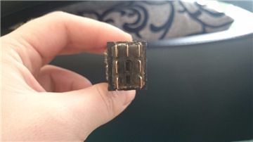

Куплю реле Siemens семиконтактное.
Такое
[/url]

Вопрос к знатокам.
Реле, которое мне предлагают имеет каталожный номер  13 63 1 725 654.
По каталогу бьётся исключительно для е32. В применимости е30 не значится.
В распиновке все контакты (30, 31, 87, 87b, 15) идентичны, за исключением одного - вместо контакта "TD" на нем контакт "1".
Подойдёт-ли?
Есть тут кто-то, кто ставил себе такое реле от 32го кузова?

« Ответ #8 : 30 Октября 2016, 18:03:13 »
Это от Е32 750.У меня таких 4 шт.На Е30 не пойдёт.Заведётся и сразу заглохнет-ПРОВЕРЕНО!
