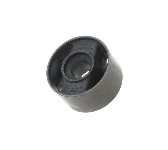

Со штангеном в зубах и баблом на кармане я побегал по магазинам и узнал следующее.
300 311 2911 и 300 311 2918 похожи по конструкции, но имеют различия по ТТХ.
Для 300 311 2918 внешний Д указан на сайте Майле как 61мм. Штанген, откалиброванный, показал 60.3-60.4 мм внешнего Д.
Внешний Д стоковых сайлентов на моей машине 60.2 мм. Стоковые сайленты от NRG(по-моему какой-то китай, зарегенный с адрессом в мелкобритании) показали 60-60.1 мм внешнего Д.
Я сдал NRG в магазин, и в другом магазе купил 300 311 2918, а также замерил 300 311 2911.
300 311 2911 показал 60.2-60.3мм внешнего Д. По высоте все сайленты Е30/36 одинаковы, как и по посадочному диаметру рычага(внутренний Д = 18мм, с колыханиями в пределах погрешности)
А что по толщине точек опоры, ну кроме кривой геометрии  на сайлентах для Е30?
Смотрите изображения ниже.
Как вы заметили, самая толстая резина(23мм) на сайлентах для машин Е30 с кондиционером - BMW 31 12 1 127 378, 31 12 1 130 123, 31 12 1 130 140, 31 12 9 058 815, 31 12 9 058 931, Mayle 300 311 2918.
За ними следуют сайленты для машин Е30 без кондиционера(21мм) - BMW 31 12 1 127 377, 31 12 9 058 814, Mayle 300 311 2911.
И самые тонкие точки опоры на стоке Е36(19мм).
Высота опорных точек тоже разная, на обеих моделях Майле Е30 будучи незаметно выше чем на стоке Е36.
Внешние Д-ры играют в пределах 1-2 десятых мм, как и внутренние.
Брак? Конструктивные особенности? Особенности производства?
К нам идут ЗЧ, которые не прошли контроль качества? Впрессуются в серьги?
Ваше мнение?
Подушки демпфирования на всех сайлентах разные по конструкции, массивности и отдаления от центрального отверстия(куда запрессовывается рычаг).
Ваше мнение, какая обеспечивает большую жёсткость?
Ещё есть сайленты на Е30 325iX(31101130503), они похожи по конструкции на стоковые от Е36, но с заметно более толстыми точками опоры.
С рычагами, если мы не говорим об ///М3 (МаслоЗаводских) машинах, всё взаимозаменяемо.
Осталось разобраться с составом резины - где более упругая, а где менее.  :D ;D
На пробу, рукой, показалось, что на Е36 самая жёсткая, но нет полной уверенности, потому что не смог надавить в одно и то же время - одни сайленты сдавал, другие забирал, всё в разных магазинах.
Я остановился на Mayle 300 311 2918, т.к. там самая толстая резина на точках опоры.
