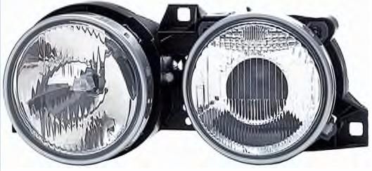

У меня сейчас фары первого перехода простые.  Подскажите, как переделать их в такие фары с линзами и улыбкой

Купить. А заодно купить и фишки для этих фар от второго перехода

Бредовая затея по переделке.
Гемора выше крыши. З\ч для переделки встанут в ту же цену, что и б\у блоки. Да и не факт, что получится точно выставить все параметры.
Ищи уже готовый вариант блок фар.
И выше была подсказка, что фишки разные. Это единственное отличие при замене. Остальные установочные параметры одинаковые.

Идея воплощаемая но как выше написали геморная. Я уже пытался. Во первых проблема с фишками. Ну это я решил. Во вторых проблема выставить горизонт потому что места крепления немного отличаются. Это тоже решаемо с помощью накладок - переходников которые нужно вырезать и сверлить. В третьих вся эта колхозная конструкция хлипкая) Тяжело настраиваемая по части центра света. А решил я попробовать переделать из за того что на новой оптике основная рамка куда фиксируютс сами фонари, пластмассовая. Чет как то стремно. Ну, пока стоит.
Я купил себе вот эти
http://fdparts.ru/shop/UID_332.html http://fdparts.ru/shop/UID_331.html правда чуть дороже они тогда были. Они с улыбкой и линзами.
Можешь и такие взять http://fdparts.ru/shop/UID_333.html
Дело с переделкой не стоит того. Хотя, хозяин барин.
Если вопрос в том как старую фару ПП переделать в ВП, не получится. Хотя если делать аккуратно, не спеша спец инструментом то возможно и получится. Только тогда тебе нужно найти саму оптику с линзой и придумать под нее крепление.
Нужно быть ювелирным мастером)
