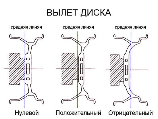

  • Сообщений: 32755
« Ответ #38 : 15 Января 2017, 19:39:29 »
У задних дисков вылет меньше чем у передних,они уменьшают заднюю колею,как это отражается на ходу не знаю.
Сам то понял что сказал? Чем меньше вылет дисков, тем менее глубоко они сидят и тем больше колея, это раз, а стандартно диски на 30ке одинакового вылета это два.
  • Сообщений: 153
  • Репутация +17/-11
  • Локация: россия
« Ответ #39 : 15 Января 2017, 20:00:08 »
У кескин кт4 вылет 9j был 15 и 25 мм,7,5j был 20 и 35 мм,35 вылет на е30 на перед не полезут.вылет я имел ввиду наружу,а не в мм.
  • Сообщений: 32755
« Ответ #40 : 15 Января 2017, 20:55:51 »
Думаю и 35 залезет. Вылет наружу это вылет подвески, он не меняется. А вылет дисков чем больше, тем уже колея.
А вообще я думаю пофиг какие там диски, главное вылет дисков, их ширина, и натянутая на них резина - всё вместе и даёт проблему колеи.
  • Сообщений: 1655
  • Репутация +48/-2
  • Локация: Белгород, Россия.
« Ответ #41 : 15 Января 2017, 21:37:08 »
По вылету многим легко запутаться, т.к. имея ввиду вылет ЕТ35, например, люди думают про положительный вылет. А это вылет -35 мм, отрицательный. Положительный вылет на дисках указывается как -15. Тогда диск идёт сильно наружу.
  • Сообщений: 153
  • Репутация +17/-11
  • Локация: россия
« Ответ #42 : 16 Января 2017, 00:31:33 »
Vctor l я не про модель,а именно про параметры дисков и плюс разноширокая резина возможно и дают результат в колее при условии нормальной геометрии колес.но у aзев а и броков б1 r16  перед 7,5j  (ет20 азев)еt25 зад 9j et15 (увеличивают колею сзади),у r17 перед 8,5j et13 а зад 10j et20(уменьшают) ,у Японии большинство разношироких дисков зад имеет вылет отличный от переда,они уменьшают заднюю на каких то 5-6 мм на сторону колею, для чего?компенсируют что то?поведение на дороге или просто чтобы в арки влезли?на больших машинах с разноширокой резиной в колее проблем у меня не было,может 30ка просто маленькая для разношироких колес?спереди на е30 7,5j  et 35 не войдет,от еt25 и меньше надо
  • Сообщений: 32755
« Ответ #43 : 16 Января 2017, 07:43:38 »
Да нормально оно едет с разноширокой, если диски родные.
По поводу вылета - чем меньше вылет диска относительно родного, тем больше колея. При этом большая ширина диска уходит в обе стороны от центра, от которого меряется вылет. Родные диски имеют при большей ширине меньший вылет, что не даёт внутренней кромке диска уходить внутрь и цеплять за подвеску и лонжероны. Но соответственно крайние точки колеи увеличиваются.
Так что вылет меняют скорее всего просто что-бы влезли диски. Но да, из за этого колея расширяется. В любом случае даже 8j уже экстремально для 30ки и что-то вообще хотеть от таких колёс не стоит. По моему на 18тых катках, да 9j надо разве что катится в правом ряду километров 40 в час под бурчание саба, а не по колее носиться на трассе! :D
  • Сообщений: 2675
  • Репутация +155/-60
« Ответ #44 : 05 Февраля 2017, 21:10:54 »
Наконец то я выяснил инфу по поводу своих колёс. Вот такая картина получается:
Перед - 7.5j , et35 с проставкой 10мм, т.е et25 получается. Резина 205/50
Зад - 9j, et25. Резина 205/50.
Судя по всему мне сзади нужно добавлять проставку. Вот только сколько чтоб правильно было? 5 или 10мм?
  • BMW E30 Coupe 1988г 318i M40 --- swap m42 --- swap s50b30usa
  • Сообщений: 6073
  • Репутация +305/-15
  • Локация: МСКунцево
« Ответ #45 : 06 Февраля 2017, 10:51:43 »
Правильно будет для начала ознакомиться с понятием "вылет диска"
После этого ты поймешь, что если запихнешь проставки в задние колеса, у тебя вылет не увеличится до передних, а наоборот, уменьшится.
Так что если ты хочешь уравнять вылет у передней и задней оси, надо ставить проставки под передние колеса. Тогда вылет у передних колес будет либо 30, либо 25 в зависимости от толщины проставок.
  • Сообщений: 2675
« Ответ #46 : 06 Февраля 2017, 11:29:49 »
Спереди вылет в данный момент получается ет25 и сзади ет25. Но спереди ширина диска 7.5, а сзади 9.
Я как понял, те кто ставят разноширокие колеса, у них спереди ет20, сзади ет15 и при такой конфигурации все ок.
ps/ по вылету немного понимаю) не понимаю, если ширина дисков разная, то насколько у них и вылет должен меняться)
