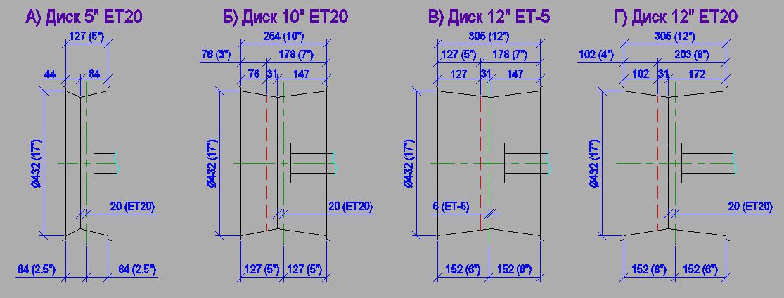

какая ширина у твоих 17 дисков? Диски с одинаковым вылетом и разной ширины по разному становятся на одну и ту же машину - я же выше написал об этом
Какие брендовые 17" диски предлагались для Е30 и соответствовали ее параметрам - PCD4x100 и DIA 57.1 ?  И если такие есть, то какой вылет именно у них?
Всякие универсальные новоделы и китайские реплики с 2-3 разболтовками не в счет ))
Вот когда то в подобной теме я не поленился и нарисовал картинку для наглядности:
Рисуноки А и Б - разная ширина с одинаковым вылннтом
Рисунки В и Г - одинаковая ширина с разным вылетом
Как видно и в том и в другом случае диски становятся по разному, относительно стоковой подвески
Еще на рисунке Б и В пунктиром показан разборный диск с одной и той же внутренней частью и разными внешними полками 3" и 5". Как видно при замене полки, меняется не только ширина, а и вылет диска.
Прорисуй так же свои 17" диски и получишь ответ по изменению параметров, относительно заводских.
