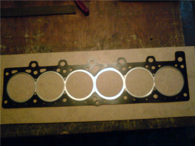

заказал прокладку, сталь 0.4мм
расчётная сж 9.08

прокладка с доставкой - 70 $
приползла! буду ставить гдето на выходных наверное

расколбас на холостых ого-го - толи датчик хх, толи форсунки грязные, толи свечи убитые... а может и всё сразу.
стальная прокладка ещё та жесть... чувак который её сделал инфы никакой не дал абсолютно...

я бы его собрал хоть завтра, у меня всё есть.
меня только заботит вопрос с прокладкой. кто говорит что не уплотнить такой прокладкой и будет масло с тосолом смешиваться, кто говорит что нормально....
