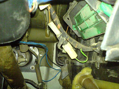

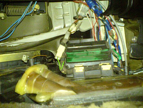

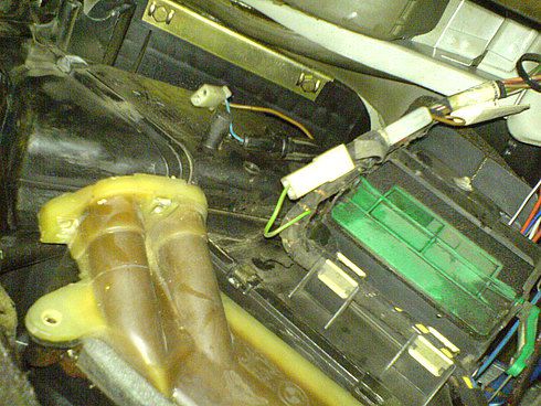

облазил всё под торпедой, залазил в отсек моторчика печки, намаелся сломал всю спину и шею, но нихрена не нашёл этот грёбаный резистор прям бесит как будто его нету там вообще! вот посмотрите фотки может подскажите где он может быть:
вид с пола:
вид с пола:
вид из под руля:
/go.php?l=aHR0cDovL2ltZzg3LmltYWdlc2hhY2sudXMvaW1nODcvMTIwMS9ibXdqbzQuZ2lm

а можете на фотках показать в кокой стороне он должен находится?
я просто перелазил там всё и под капотом смотрел и из салона лазил везде даже с пассажирского места смотрел никак не могу найти! ткните пальцем куда смотреть!

« Ответ #15 : 27 Февраля 2008, 00:41:43 »
на твоих фото не видно то что тебе нужно , открой люк к моторчику печки из под капота, с водительской стороны будет торчать эта коробочка, вытолкни её . в салоне увидиш то что вытолкнул
я сегодня полез снимать моторчик и увидел там какой то резистор на белой пластмаске прямо по центру рядом с моторчиком! это оно или нет? а другого я там ничего не нашёл!
там где водительская сторона только моторчик дворников! и всё больше там нету ничего! утром ещё раз гляну.

« Ответ #17 : 27 Февраля 2008, 02:15:01 »
Да, это он.
