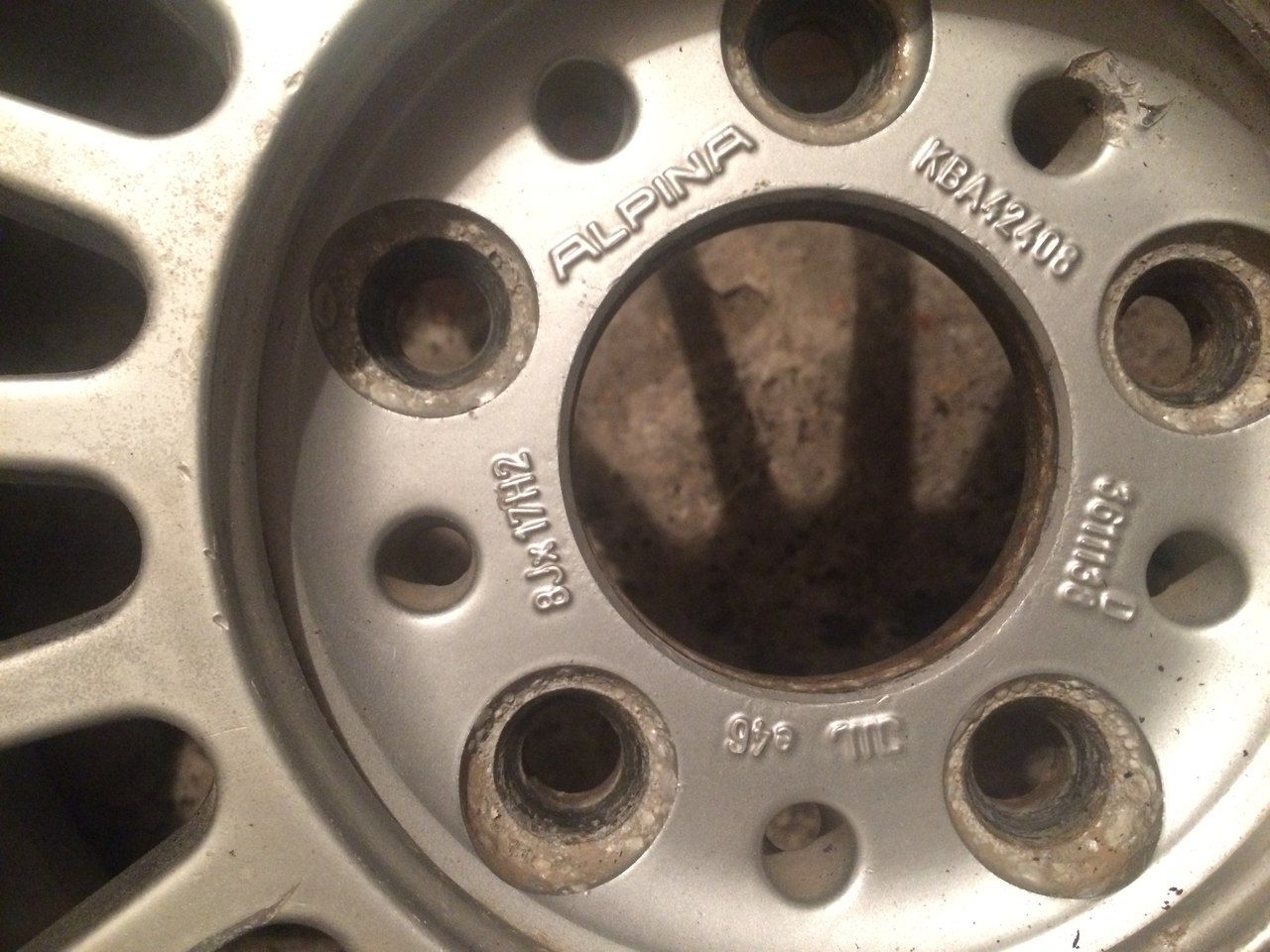

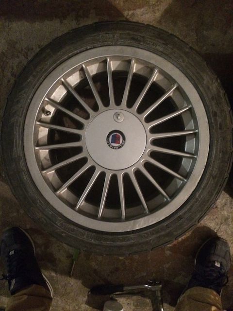

У меня ВИНТЫ ДГР на 51ых сапогах, купил передние суппорта от Е46 М3 и тормозной диск БРЕМБО 330мм. (через переходники стояла у форумчанина на 36ой ступице)
тоже собираюсь посредством втулки перейти на ступицы 36ые...
так вот. так как тормозные диски 330мм и суппорт е46м3 приходится брать диски 17ые...
приобрёл оригинальную АЛЬПИНУ на 17 8J ET46... так вот, не знаю теперь как сделать втулку что бы они встали без проставок. или это не реально??...
и как рассчитать вылет на такой конфигурации??

ступица е36 требует увеличения вылета диска, поэтому мне кажется, что 8ж ЕТ46 встанут как родные, главное чтобы диски ободами не цепляли за стойку. примерь все это в сборе на сапог и увидишь.
