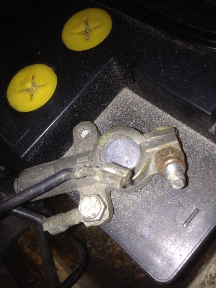

После замены выхлопа заметил что машина подтраивает, полез к двигателю, обнаружил доп минусовой провод (с клемкой) идущий от аккумулятора ни к чему не подключен. Куда должен быть подключен данный провод? Скорее всего к двигателю? Не могу нигде найти куда его подключить.
Прилагаю фото с проводом. Двигатель m10b18

Нашел, провод этот идет к трамблеру. Подтраивать машина вроде перестала, но будет 100% ясно когда поезжу продолжительное время и машин полностью прогреется.

Стоит разобраться, зачем этот провод вообще сделали. Потому что это 100% колхоз. А вот то, что нарушено соединение кузова и двигателя - вполне вероятно. Я считаю, следует разобраться со штатной землей автомобиля.

Вчера решил зачистить землю, когда начал откручивать минус от кузова он просто отпал от небольшого усилия т.к. держался на соплях. Это место между аккумулятором и крылом оказалось совсем гнилым. Отверткой протыкается на ура. Прикрутил к салазкам от капота пока клемму.
Старый хозяин был моляр-кузовщик. Проварил и покрасил всю машину, пороги как новые, арки все сделаны, задние стаканы как новые, а вот места возле аккумулятора и блока предохранителей, да и вообще подкапотку почему то не стал трогать, и вот там теперь проблемы.
Я примерно такое и ожидал... Точнее, я думал провод отвалится от клеммы. Чаще такое встречается. Ну теперь все должно быть хорошо.
