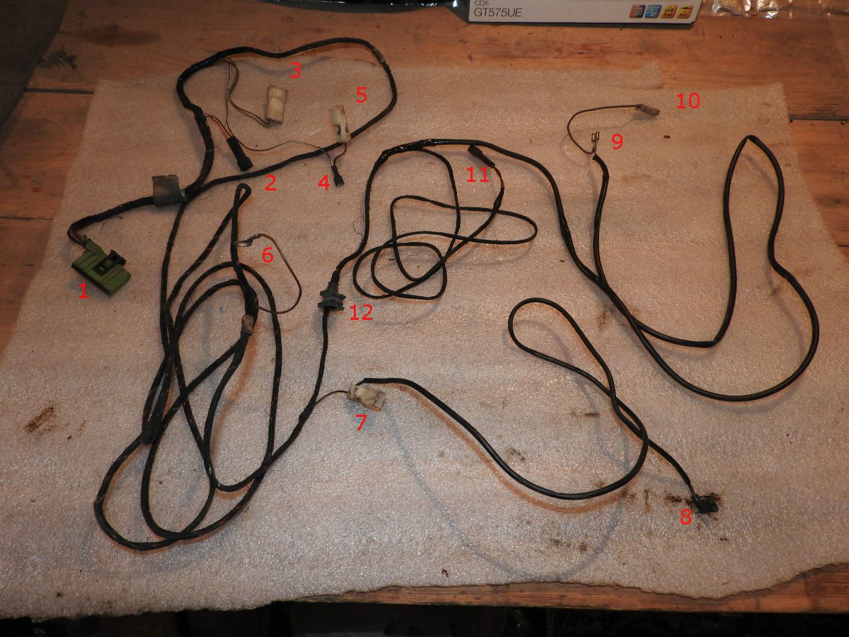

вот фото моей проводки сигнализации:
В багажник выходят разъемы 9, 10 ,11.
9 - плафон освещения багажника
10 - концевик плафона освещения багажника
11 - светодиод в задней панели
так когда закрываешь сигналкой центральный рамок не закрывает всё
нет, конечно, и не должен. Вот , что написано в оригинальной инструкции по эксплуатации:
Автосигнализация постановка на охрану:
Вставьте магнитный ключ в магнитный замок и вытащить его снова. Индикатор горит горят от 1 до 2 секунд, а затем гаснет. Система снята с охраны, и транспортное средство может быть разблокирован.
Сначала нужно закрыть замок транспортного средства (в том числе багажника или центрального замка). Затем вставьте магнитный ключ в магнитный замок и вытащите его снова. Индикатор загорается в двери водителя и задней части транспортного средства, примерно на 15 секунд (на экспортных транспортных средствах в течение 24 часов), когда транспортное средство правильно закрыто и система охраны активирована.
Мигающий индикатор значит, что транспортное средство не закрыто должным образом. Нужно снять с охраны и снова поставить на охрану после закрытия автомобиля.

третий провод центрального замка в багажнике идёт на эту фишку.да ладно,а я думал эта фишка подключается к магнитоле

« Ответ #57 : 11 Июня 2017, 21:46:31 »
выключатель сигнализации,но куда
  • е30 325ix седан 1986 е30 325ix акп туринг(м51д25тд)1988

« Ответ #58 : 12 Июня 2017, 01:05:47 »
А может он вообще не задействован?
  • Сообщений: 15
  • Локация: Краснодар
« Ответ #59 : 12 Июня 2017, 01:09:30 »
Такой выключатель видел в свое время. Он как бы сказать не от штатной сигнализации, не заводской. Там еще к нему блок Bosch был.
