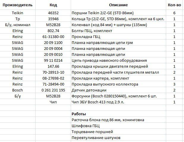

« Ответ #2 : 26 Марта 2017, 11:56:05 »
Вариант Bolid2k
М50B25TU строкер 2.9 л, атмосфера
Распредвалы 260 гр / 10.0 мм впуск-выпуск ОКБ Динамика
Bosch 413, лаунч контроль, настройка на стенде
Мощность 264 л.с./6000-6500 об/мин, макс. крутящий момент 340 Нм/4200-5000 об/мин.
